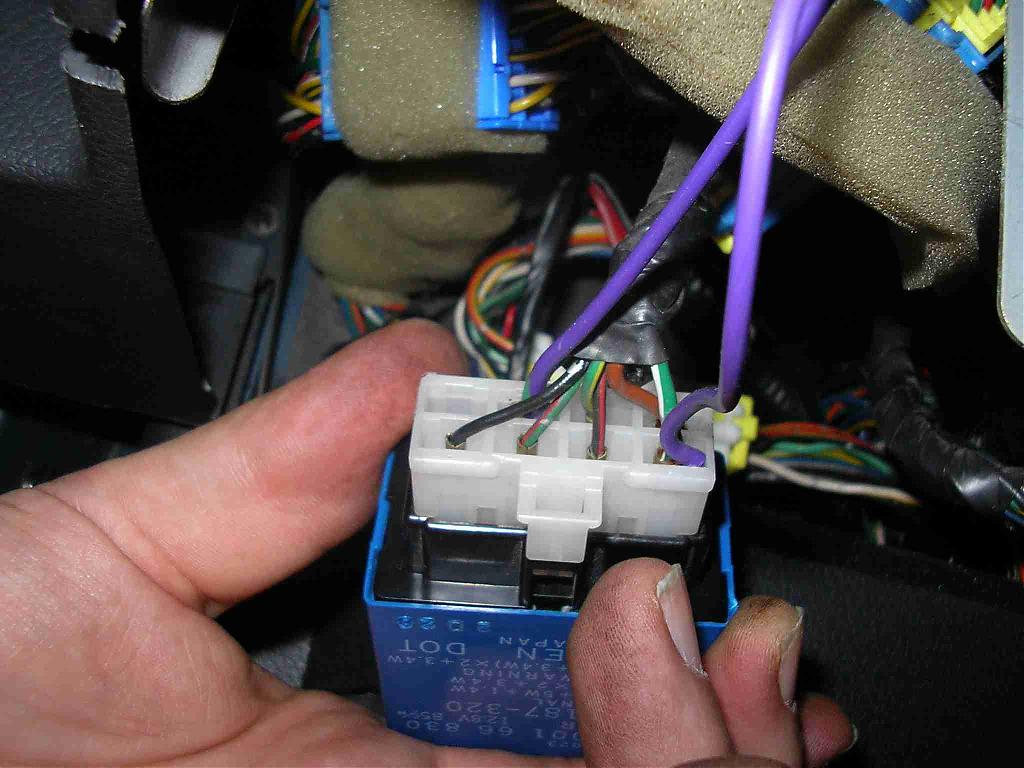

Lou 25.01.2008 17:01
Bild vom Blinkrelais
Anhang 1347
Die beide lila Kabel kommen von der FFB sollten 12Volt (gegen Masse) beim öffnen oder schliessen haben.
Lou 8)
