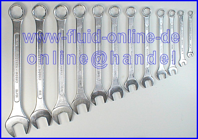

Und was bitte ist ein "Ringmaulschlüssel" ? sorry, noch nie gehört.
Gift
klose 15.12.2008 18:46
http://www.fluid-online.de/epics/ring_maul_zoll_1.jpg
das hier:)
mfg klose

Aaah danke @Klose für die bildhafte Erklärung.
