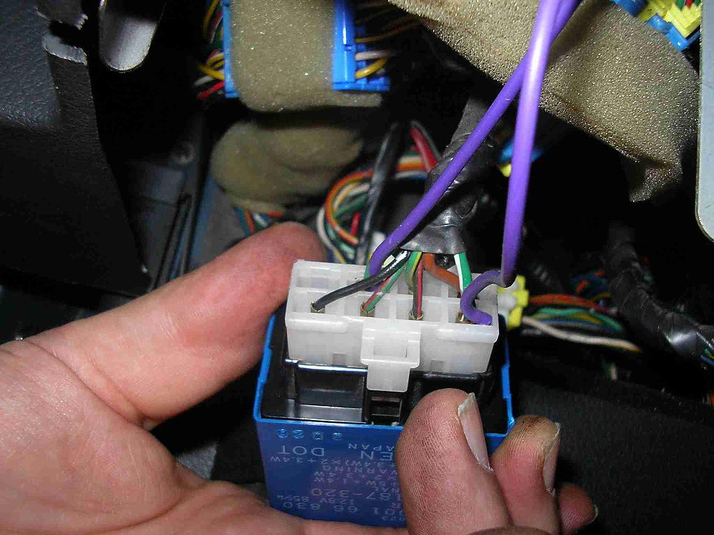

also wenn ich mich richtig erinnere ist das Blinkrelais auf ein Winkelblech aufgeschoben. Das abziehen war nicht so schwer aber das wieder aufstecken hat schon was gedauert. Aber die Kabel von links nach rechts zu verlegen ging recht schnell so ca. 10 Minuten also kein Grund nach einer anderen Lösung zu suchen :-D
Hier noch ein Bild vom Relais, ausgebaut und mit angelöteten Kabel (lila ) wie man sieht noch viel Platz :-D
Anhang 2951
Viel Spaß beim Basteln!
