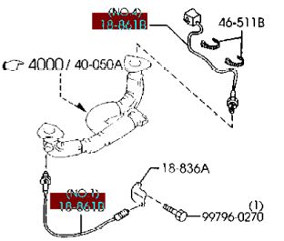

Wo sitzen alle 4 Lambdasonden vom X9 Facelift
Hey Leute!
Kann mir jemand sagen wo genau alle 4 stk. Lambdasonden des X9 Facelift Model sitzen??? Evtl. mit Foto's
DANKE

Je eine in den Krümmern vor dem Vorkat und je eine in dem Stück zwischen Vorkat und der Vereinigung der Abgasstränge.
Oder anders Ausgedrückt je eine vor Vorkat und nach Vorkat (Teil 1310 - die "Konservendose" ist der Vorkat)
