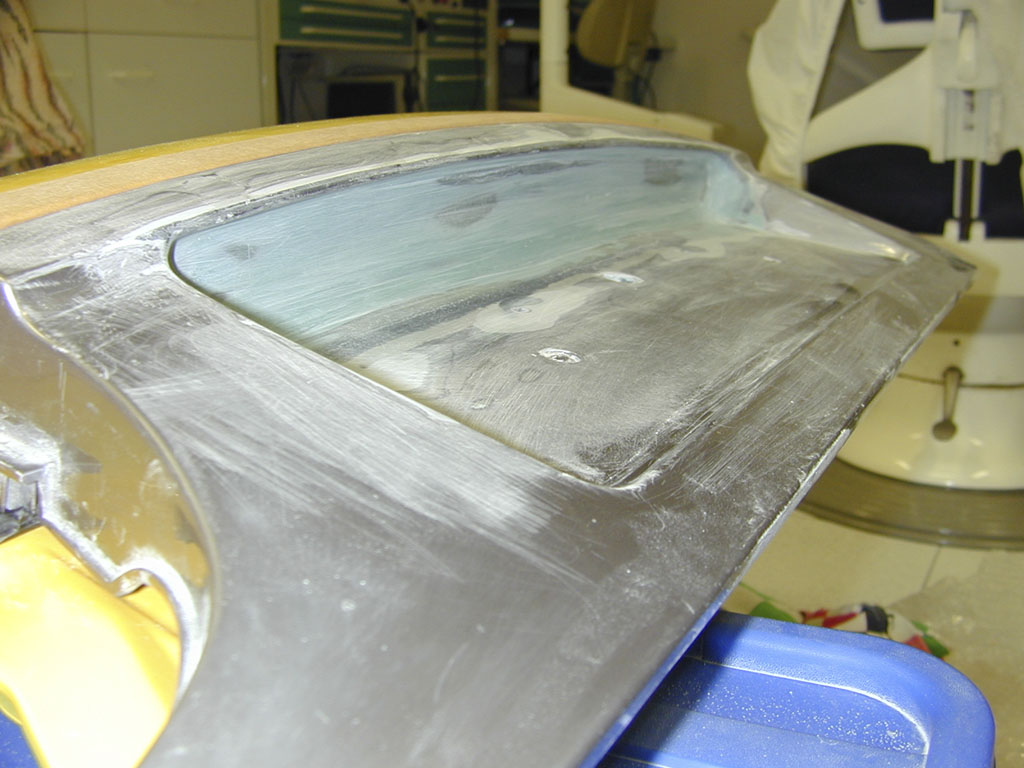

ach die Dinger in der Lampe. Klar - Dosenblech. Ich meine das Blech auf das diese Lampen geschraubt sind. Anhang 4384Anhang 4385
Das Ding hat mich mehr genervt als die Blechlein.
Ich habe das "Original" von 3M, die Ausleuchtugn ist gut. Leider past das Teil ja nicht so einfach in die Kennzeichenausparung des X6. Daher habe ich das Teil zum zweitenmal umgebaut. Wollte ja auch keine Löcher der alten Leuchten. http://www.xedos-community.de/attach...6&d=1269800771 Das hab ich ja schon mal beschrieben, Bilder von fertig gib es bald.
