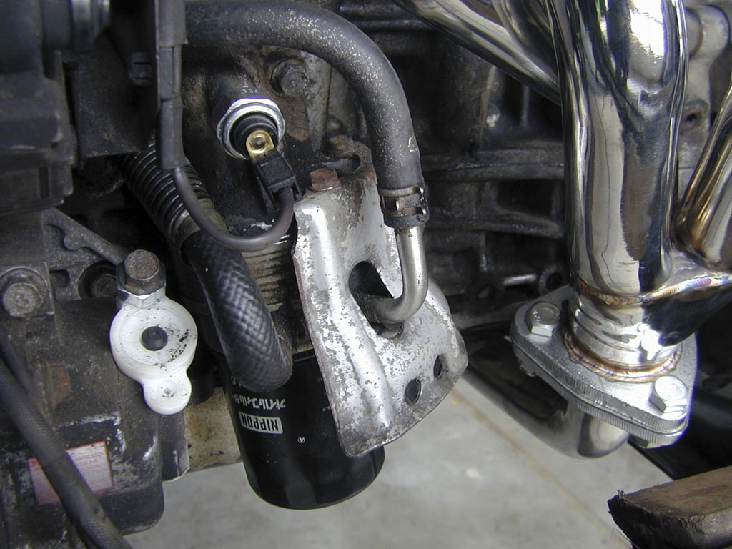

Littelsix 13.07.2010 15:59
Ölfilteranschluss
es gibt so einige die Zusatzinstrumente für Öldruck/Öltemp. verbaut haben. Ich gehe mal schwer davon aus das die Fühler dafür an einem Adapter am Ölfilteranschluss verbaut sind.?
Kann bitte mal einer ein Foto davon, also motorseitig machen und das hier posten.
Danke!
LittlSix

lass den originalen mal wie er ist. Das ist ja ein Schalter, keine Druckdose. Und wo anders abzwicken ist nicht, wenn das eigener Anschluss. Deshalb ja auch mal meine Frage nach einem Foto.

Was erwartest du ? Ist beim X6 absolut unnötig, aber wie du schon richtig festgestellt hast, nur über eine Adapterplatte beim Ölfilter realisierbar.

Was ist unnötig? Einige haben hier Zusatzinstrumente, möcht halt mal den Anschluss sehen. Vielleicht hat einer eine gute Lösung. Die Adapter gib es mit seitliche und frontalem Anschluss. Mich interessiert halt der Platzbedarf.

Schon mal angedacht, den Druckschalter gegen einen Druckgeber mit Alarmkontakt (für die Kontrolleuchte) auszutauschen?

Falls es interessiert. Bei der Kontrolle des Ödruckes wird an Stelle des Ödruckschalters ein Manometer eingesetz (gem WHB).
Die Drücke habe ich nur für KL(2,5l) und KJ(2,3l) sollten aber bei den anderen Maschinen ähnlich sein
KL: 340-490 kPa (3,4-4,9 Bar)
KJ: 310-460 kPa (3,1-4,6 Bar)
bei 3000U/Min und Betriebstemeratur.
Und zur Adapterplatte: da müsstest du schon ausprobieren;), aber bedenke das da auch schon ein Abgang für die Ölkühlung ist (zumindest bei meinem KL).

danke für die konstruktiven Antworten. Ich habe noch ein bissel rumgefragt und dann entschieden einen Adapter zu kaufen: Anhang 4427, der Vorteil ist hier das alle Anschlüsse in fast eine Richtung abgehen
Sonst wirds eng: Anhang 4428Anhang 4429.

also ich habe solch ein Teil verbaut...
Beide Sensoren nach vorne, wobei der Temp-Sensor dabei keine große Rolle spielt, bei meinem X hat es gepasst und dat bei komplett verbauten Motorraum :(
