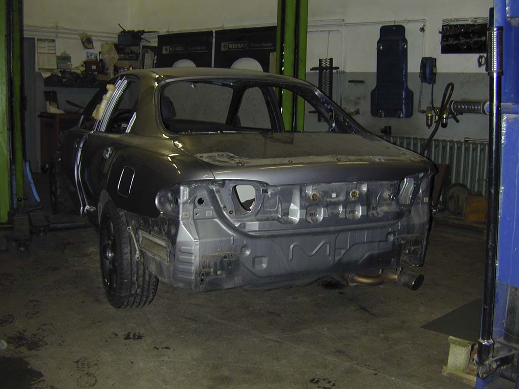

Hat jemand ein Bild vom X6 ohne Heckstoßstange?
hat jemand vielleicht so ein Bild parat?
Hab heute mal die genaue Stelle lokalisiert wo die Stoßstange immer klappert. Würd jetzt gerne wissen, was sich dahinter verbirgt.
Danke im vorhinein. :ja:

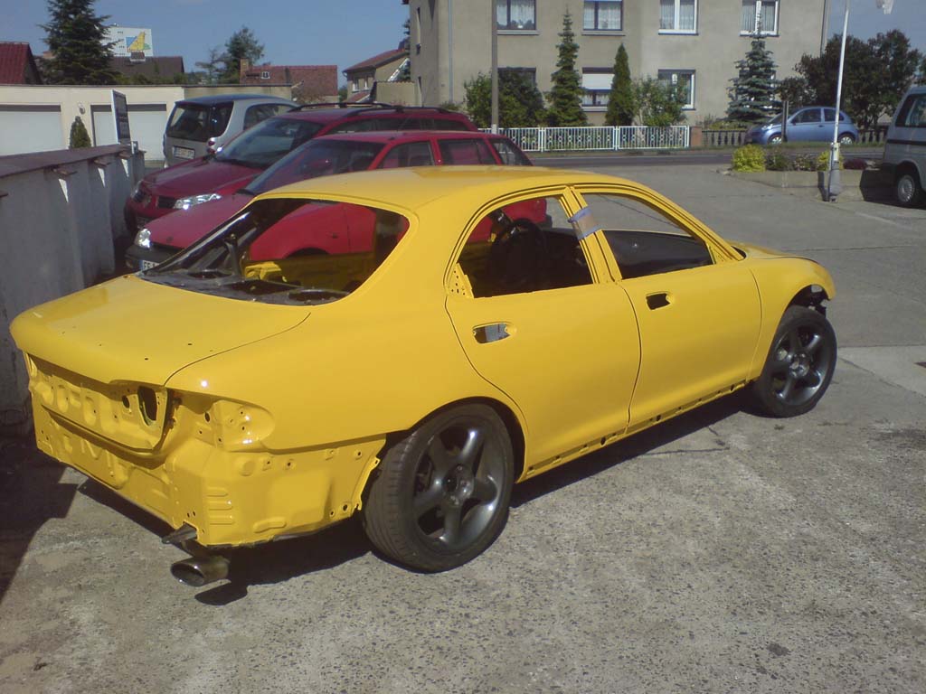

klar - diese Seite? Anhang 4523 oder diese Anhang 4524
w00lf 10.08.2010 20:22
Hey super danke. :ja: :ja: :ja:
Ich seh grade dahinter ist überhaupt nichts. :think:
Obwohls genau an der Stelle klappert... Na egal, dann werd ich das einfach alles mit Bitumenmatten (oder Alu) dämmen, ist eh schön glatt da sollte das kein Problem sein.
