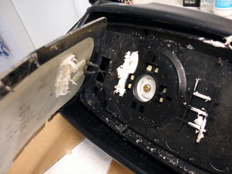

Zuerst muss also das Spiegelglas aus dem Halterahmen entfernt werden, der über die Stellmotoren verstellt werden kann. Das Spiegelglas ist nicht geklebt, sondern einfach nur in diesen Rahmen, der am Rande eine kleine Wulst hat, eingepresst. Das Glas ist quasi unter dieser Wulst eingerastet.
Es empfiehlt sich, Glas und Rahmen zunächst mit einem normalem Haarfön zu erwärmen, damit der Kunststoff etwas geschmeidiger wird. Es geht beim erwärmen nicht darum, irgendwelchen Kleber zu erweichen, deshalb auf keinen Fall einen Industriefön nehmen, der ist viel zu heiß. Das Glas wird auf dem Rahmen nur zusätzlich durch eine Art weißer Knetmasse fixiert, die auch bei Raumtemperatur weich ist.

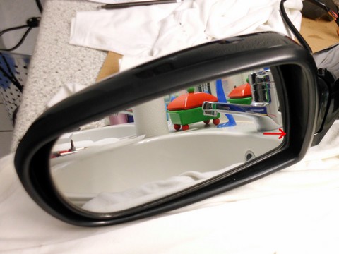

Um das Spiegelglas herauszubekommen, muss man es vorsichtig mit einem geeigneten Werkzeug aus dem Rahmen hebeln. Es empfiehlt sich, dabei an der im folgenden Bild mit einem roten Pfeil markierten Stelle zu beginnen.

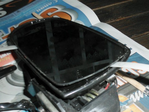

Um das Glas nicht zu beschädigen, sind Schraubendreher zum aushebeln nicht geeignet. Als hervorragend geeignetes Werkzeug empfehle ich breite und kräftige Kabelbinder aus Nylon. Die sind sehr stabil, aber auch flexibel genug, um unter das Glas geschoben zu werden, damit es nicht in den Rahmen zurückrutscht. Am besten arbeitet man mit zweien davon, wie auf dem folgenden Bild zu sehen. Rechts an der Ecke mit einem Kabelbinder anfangen, einen zweiten daneben stecken und langsam am Rahmen entlang schieben, bis das Glas draußen ist.
http://www.xedos-community.de/attach...1&d=1327795565

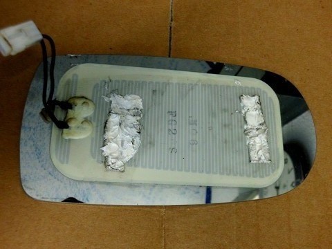

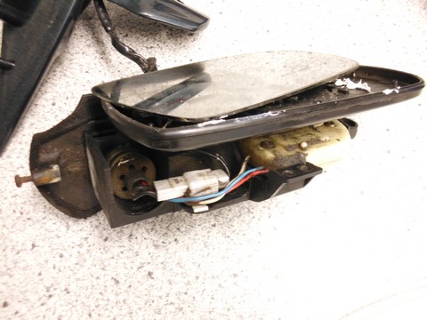

Jetzt kann man das Glas zur (schmaleren) Seite klappen, es hängt allerdings noch am Kabel der Heizung, das man noch nicht abziehen kann. Jetzt sieht man auch schon den Grund, warum man den Spiegel nicht ohne Demontage des Glases zerlegen kann: Die Verstellplatte ist mittels Kugelkopf auf das Gehäuse der Stellmotoren geschraubt.

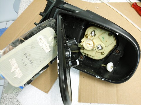

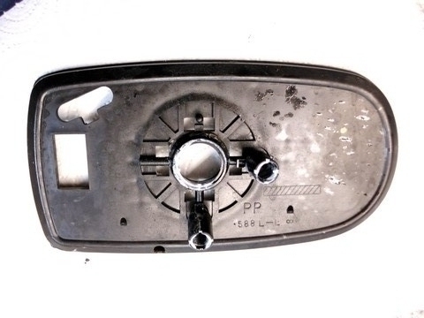

Den Kugelkopf abschrauben und die Verstellplatte vorsichtig, aber bestimmt abziehen. Die Platte steckt mit zwei beweglichen Kunsstoffhülsen mit Innengewinde auf den Spindeln der beiden Stellmotoren für hoch/runter und links/rechts. Keine Angst, es sind Federn in den Spindeln, wenn man vorsichtig genug ist, geht nichts kaputt. Wenn man das allerdings 100 Mal macht, wird das sicher Spuren hinterlassen.
Bei der spätern Wiedermontage ist es ziemlich fummelig, die Kunststoffhülsen richtig auszurichten und nicht laufend aus Versehen wieder zu verstellen. Das stelle ich mir bei einem am Fahrzeug montierten Spiegel fast unmöglich vor.

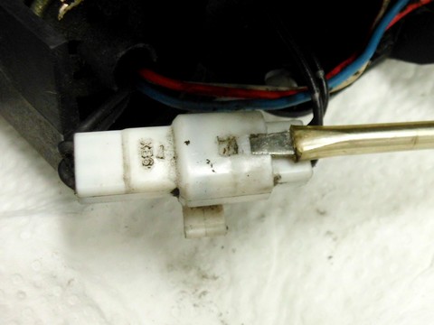

Die nächste Heimtücke folgt sofort. Will man jetzt Spiegelglas und Verstellrahmen beiseite legen, muss man erst den Stecker der Spiegelheizung abziehen. Das ist aber auch nicht so einfach, da der Stecker im Spiegelgehäuse fixiert ist. War der Spiegel noch nicht zerlegt, ist der Stecker zusätzlich noch mit Klebeband gesichert und mit Schaumstoff umwickelt. Im folgenden Bild sind Spiegelkappe und -dreieck schon mal demontiert, da kann man das besser sehen.
http://www.xedos-community.de/attach...4&d=1327795601
Der Stecker ist zudem noch im Gegenstück eingerastet. Ich kann mir nicht vorstellen, wie man den bei am Fahrzeug montierten Spiegel lösen kann, wobei man auch noch das Glas festhalten muss.
http://www.xedos-community.de/attach...5&d=1327795622

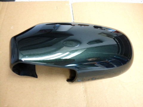

Jetzt muss man noch die folgende Schraube lösen..
http://www.xedos-community.de/attach...1&d=1327796355
..und kann die Spiegelkappe abnehmen.
http://www.xedos-community.de/attach...2&d=1327796365
Hier schraubt man das Spiegeldreieck ab.
http://www.xedos-community.de/attach...0&d=1327796345
wenn man Kappe und Spiegeldreieck z.B. zum Lackieren geben möchte.
http://www.xedos-community.de/attach...3&d=1327796373

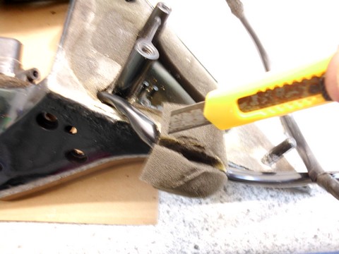

Will man dazu das Kabel entfernen, muss man zunächst die Zugentlastung abschrauben...
http://www.xedos-community.de/attach...4&d=1327796381
die Schaumstoffdichtung aufschneiden und entfernen..
http://www.xedos-community.de/attach...5&d=1327796390

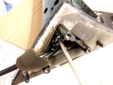

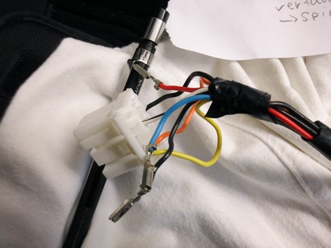

und die kabel auspinnen, sonst kann man das Kabel nicht durch das Spiegeldreieck herausziehen. Ich musste das ohnehin machen, weil ich Getriebeteile der Stellmotoren getauscht habe.
http://www.xedos-community.de/attach...6&d=1327796397

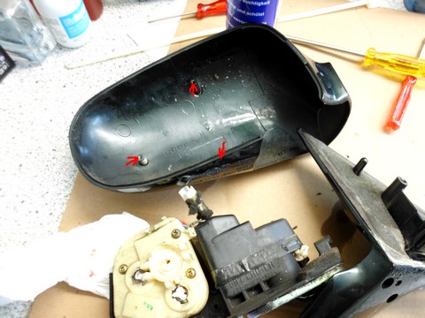

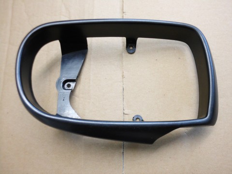

Jetzt möchte ich noch auf eine konstruktive Schwäche des Xedos 6 Serie 2 Spiegels hinweisen (ob es bei Spiegeln ohne diesen schwarzen Rahmen möglicherweise ein ähnliches Problem gibt, weiß ich allerdings nicht).

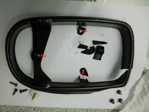

Nach einer Spiegelkollision, bei der das Glas zerbrochen ist, aber das Gehäuse überlebt hat..
http://www.xedos-community.de/attach...3&d=1327877921
..gehe ich nach Kenntnis des Innenlebens davon aus, dass mit an Sicherheit grenzender Wahrscheinlichkeit ein bis zwei der drei Halterungen des Rahmens abgebrochen sind. Dabei muss der Rahmen nicht gleich so drastisch und eindeutig zerbrochen sein, wie hier gezeigt. Auch bei meinem äußerlich unversehrten Spenderspiegel war eine Halterung abgebrochen. Ich hatte noch einen dritten Rahmen und auch dort ist dann eine Halterung erst bei vorsichtiger Montage abgebrochen, die war offenbar auch schon vorgeschädigt.
Das Folgende ist jetzt vielleicht etwas schwierig darzustellen und es wird nicht sofort klar, worauf ich hinaus will, ich hoffe aber, dass man es dennoch verstehen kann. Das was am Fahrzeug tatsächlich starr befestigt ist, ist der Motorträger (natürlich ist der Anklappmechanismus dazwischen). An den drei gekennzeichneten Stellen..
http://www.xedos-community.de/attach...8&d=1327877226
..wird bei der Montage des Spiegels die Spiegelkappe von diesem Blickwinkel aus dahinter..
http://www.xedos-community.de/attach...9&d=1327877237
..und der schwarze Rahmen davor montiert. Der Rahmen wird also praktisch auf die Spiegelkappe geschraubt und der Motorträger liegt einfach dazwischen.
http://www.xedos-community.de/attach...0&d=1327877244

Was damit klar werden soll, ist, dass die äußeren, anfassbaren Teile des Spiegels nur mit diesen mickrigen Halterungen am Fahrzeug befestigt sind. Wenn man das einmal erkannt hat, lässt man tunlichst die Finger davon, den Spiegel z.B. von Hand anzuklappen oder auch nur Druck darauf auszuüben, insbesondere bei Kälte. Kein Wunder, dass die bei einem Aufprall abbrechen. Bei mechanisch anklappbaren Spiegeln wäre ich da also vorsichtig.
Was dabei ja sogar tragisch ist, ist, dass man bei Mazda diesen Rahmen nicht einzeln kaufen kann. Da man dort separat nur das Spiegelglas (beheizbar derzeit etwa 47 Euro) bekommt, müsste man in diesem Fall einen kompletten Spiegel kaufen (elektrisch anklappbar, etwa 480 Euro, einer wohlgemerkt!).
Ich hatte meinen Spiegel nach dem Glastausch gleich wieder zusammengebaut und am Fahrzeug montiert. Erst anschließend hatte ich festgestellt, dass das Spiegelgehäuse (bestehend aus Spiegelkappe und Rahmen) lose war und sich einige mm um den Motorträger bewegen ließ.
Das lag daran, weil ich den Rahmen trotz eines abgebrochenem Halters montiert hatte. Das liest sich jetzt zwar unlogisch, aber Rahmen und Spiegelkappe waren dennoch fest genug miteinander verbunden, es besteht ja keine mechanische Spannung zwischen beiden Bauteilen. Was ich aber nicht bedacht hatte, war, dass Spiegelkappe und Rahmen dort nicht mehr am Motorträger fest waren.

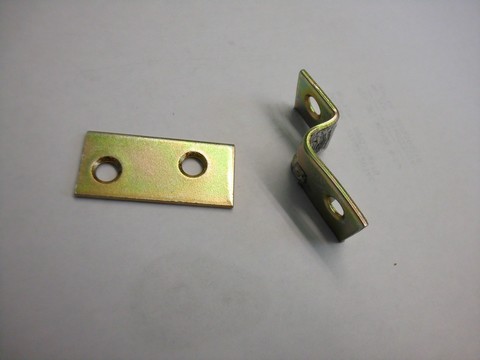

Man hat keine Chance diese abgebrochenen Halter zu reparieren, also habe ich eine andere Lösung gefunden. Das (weiße) Gehäuse für die Verstellmotoren ist ja ebenfalls starr auf dem Motorträger angeschraubt und man kann mit einem geeigneten Hilfsmittel den Rahmen auch dort abstützen.
Dafür habe ich mir dann im Schraubstock diese kleinen Bleche angefertigt..
http://www.xedos-community.de/attach...1&d=1327877251
..und montiert. Problem gelöst, Spiegel fest.

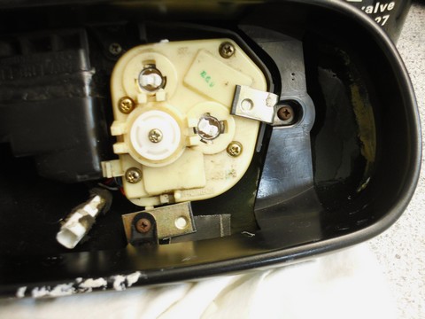

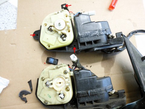

Und zum Schluss noch ein Blick in das Gehäuse der Stellmotoren. Wenn die Spiegelverstellung nicht mehr funktioniert, obwohl die Motoren noch laufen, so liegt das typischerweise an den kleinen Zahnrädern, die in die Spindeln greifen.
http://www.xedos-community.de/attach...1&d=1327958946
Das folgende Bild zeigt ebenfalls einen Xedos 6 Serie 2 Spiegel. Offenbar gab es (mindestens) 2 verschiedene Versionen, die etwas anders aufgebaut sind (das sieht man aber auf den ersten Blick nicht). Vom Getriebe sind nur die kleinen Rädchen austauschbar. Da genau die typischerweise verschleißen, ist das vorteilhaft. Interessanterweise sind sie in der einen Version mit dem kleineren Rad nach unten, in der anderen Version mit dem kleineren Rad nach oben montiert (die Motoren, die auch austauschbar sind, liegen unterschiedlich hoch).
Die beiden Gehäuse sind auch etwas unterschiedlich konstruiert und passen jeweils nur auf die zugehörige Verstellplatte. Die Schraubenlöcher passen zwar, aber die Höhe ist anders. Muss man da was tauschen, kann es also sein, dass Teile von von einem Spenderspiegel nicht passen. Ich habe leider nicht herausgefunden, welche Konstruktion zu welchem Baujahr gehört.
http://www.xedos-community.de/attach...2&d=1327958954
