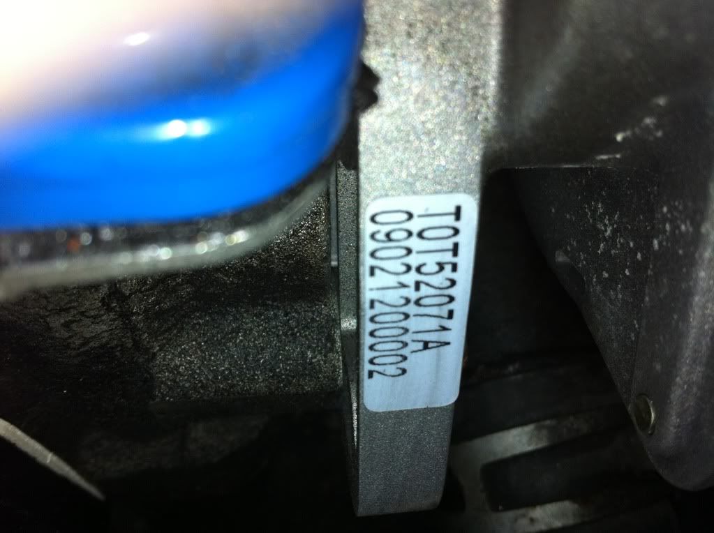

whitefinish 19.06.2012 22:49
Die verteiler ist eine TOT52071a
neo303 19.06.2012 23:08
sicher, dass es nicht t0t57071a ist? das wäre dann nämlich der kl01, der meines wissens nach bei allen älteren k8-v6 verbaut wurde (jedenfalls bei meinen mx3, die ich habe).
aber wie gesagt: das nockenwellensignal greifst du besser von außen ab. es müsste an einem der pins des kleinen steckers kommen. einfach zu finden: verteiler zusammenbauen und anstecken, zündung einschalten, mit einer nadel vorsichtig in den 1. pin des kleinen steckers einstechen, sodass mit einem voltmeter gegen masse die spannung gemessen werden kann. wenn man dann den zündverteiler von hand dreht müsste bei jeder umdrehung einmal eine 5v-spannung anliegen. wenn nicht: weiter zum nächsten pin.
oder eben: im verkabelungsdiagramm nachschlagen!

whitefinish 21.06.2012 23:17
In diesem Bild sieht man, es ist ein TOT52071a ... Ich bin mir bewusst, das K8 verwendet verschiedene Zundteiler, aber ich wählen, um dieses verwenden.
http://i292.photobucket.com/albums/m.../TOT52071a.jpg

neo303 23.06.2012 11:29
dieser aufkleber sieht meiner meinung nach überhaupt nicht original aus - vielleicht hat sich der, der den aufkleber gemacht hat, schlicht vertippt?!
