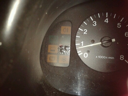

Was für eine Warnleuchte ist das?
Nabend ihr Lieben,
welche Warnleuchte versteckt sich hinter der Folie?
Der Vorbesitzer wollte wohl etwas verstecken. Jetzt blättert die Folie langsam ab und man kann sehen, dass es dahinter rot leuchtet.
Ich hab den 1.6er, Baujahr 92
Anhang 6738
Liebe Grüße
Jenny

Nach meiner Betriebsanleitung befindet sich an dieser Stelle keine Kontrolleuchte. Im Auto selbst habe ich aber nicht nachgesehen.
Jenny 27.08.2012 00:23
Also ist das nur ein blindes Lämpchen?
-=LuX=- 27.08.2012 00:33
In meiner Betriebsanleitung offenbar ja. Ich meine hier aber auch schon Bilder von anderen X6 mit anderen Layouts gesehen zu haben.
Bei mir ist unten rechts die "HOLD" Leuchte für die Automatik (nur in der Betriebsanleitung, ich habe im X6 keine Automatik), bei Dir ist da offenbar eine, unter der ich mir erstmal nichts vorstellen kann.
Und "blindes Lämpchen" trifft bei Dir ja nicht zu, es leuchtet ja. Auf jeden Fall gibt es wohl freie Plätze und der Vorbesitzer hat diesen Platz möglicherweise für irgendwas benutzt.
Das ist aber ein bisschen spekulativ, am Besten äußert sich mal jemand mit gleichem Modell und Baujahr dazu.
wirthensohn 27.08.2012 07:49
Vorsicht: diese Warn- und Kontrolllämpchen und deren Positionen im Kombiinstrument sind je nach Modelljahrgang und Ausstattung unterschiedlich: zwischen Serie 1 und Serie 2 sind die Unterschiede enorm.
In einem '92er Xedos 6 wäre an dieser Stelle laut Betriebsanleitung die Brems- und Schlussleuchtenausfall-Warnleuchte.
Beim '96er dürfte das aber anders sein. Einfach mal in die Betriebsanleitung schauen. Dort findet sind ein Abbild der Warn- und Kontrollleuchten-Felder.
Zachi 27.08.2012 19:54
Dahinter müsste bei den neueren Jahrgängen die Airbag-Kontrolleuchte sein
wirthensohn 28.08.2012 09:04
Ich habe das mal überprüft: mein '98er hat an dieser Stelle gar keine Warnleuchte. Da ist kein Symbol dahinter.
Andererseits sind diese durchleuchtenden Plättchen sonst voll bestückt, ich hätte sogar die Hold-Anzeige, obwohl mein X6 gar kein Automatikgetriebe hat. Aber der betreffenden Stelle ist schlicht gar nichts.
neo303 28.08.2012 18:30
nur mal ne mutmaßung: was, wenn der vorbesitzer an dieser stelle eine led (oder anderes lämpchen) für "irgendwas" nachgerüstet hat, dieses später aber wieder entfernt? dann würde ja durch dieses loch die hintergrundbeleuchtung durchscheinen -> daher: klebeband drüber.
-=LuX=- 28.08.2012 22:05
Vielleicht hilft es nichts und man muss doch mal die Folie abpulen um zu sehen ob und ggfs. welches Symbol sich dahinter befindet.
