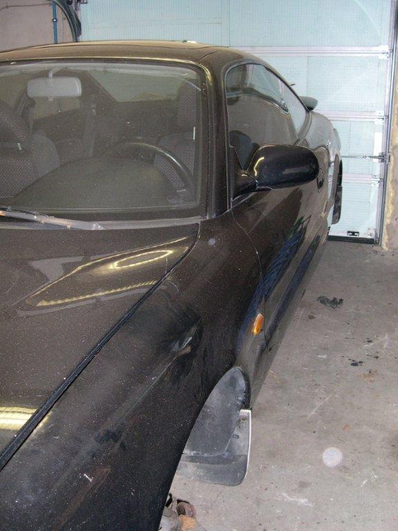

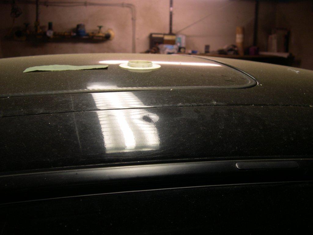

anscheinend passt der MX-6 Thread im X Forum, also lad ich mal ein paar Fotos vom Ausgangszustand hoch. Viel Spaß!
Anhang 6782 Anhang 6788
Seitenansicht rechts / Seitenansicht links

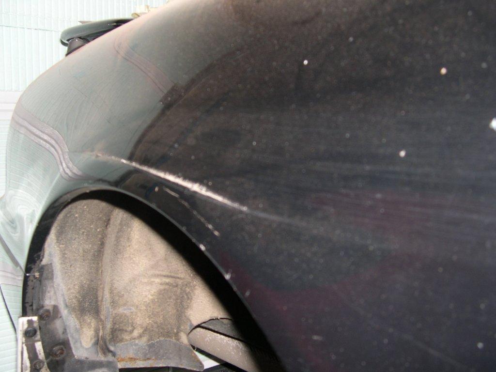

Anhang 6784 Anhang 6785
hinterer Kotflügel rechts, LKW war im weg / Hagelschaden

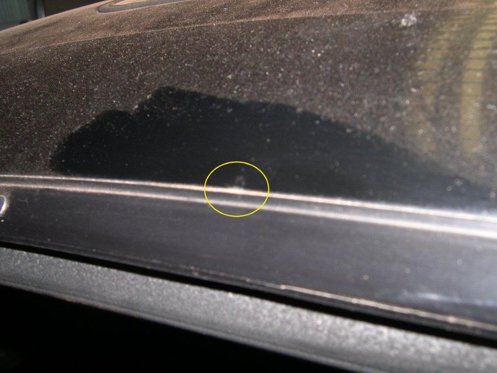

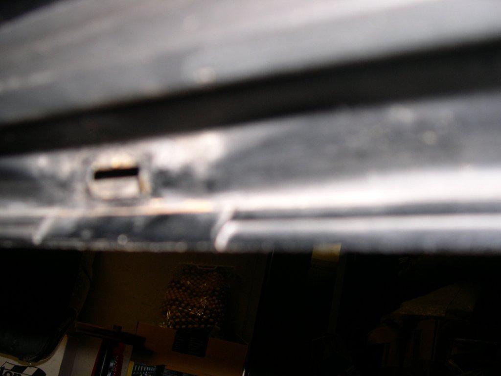

Anhang 6786 Anhang 6787
Initalrost am Schiebedach / bei der Gummidichtung
Anhang 6789 Anhang 6790
Hagelschaden / Hagelschaden

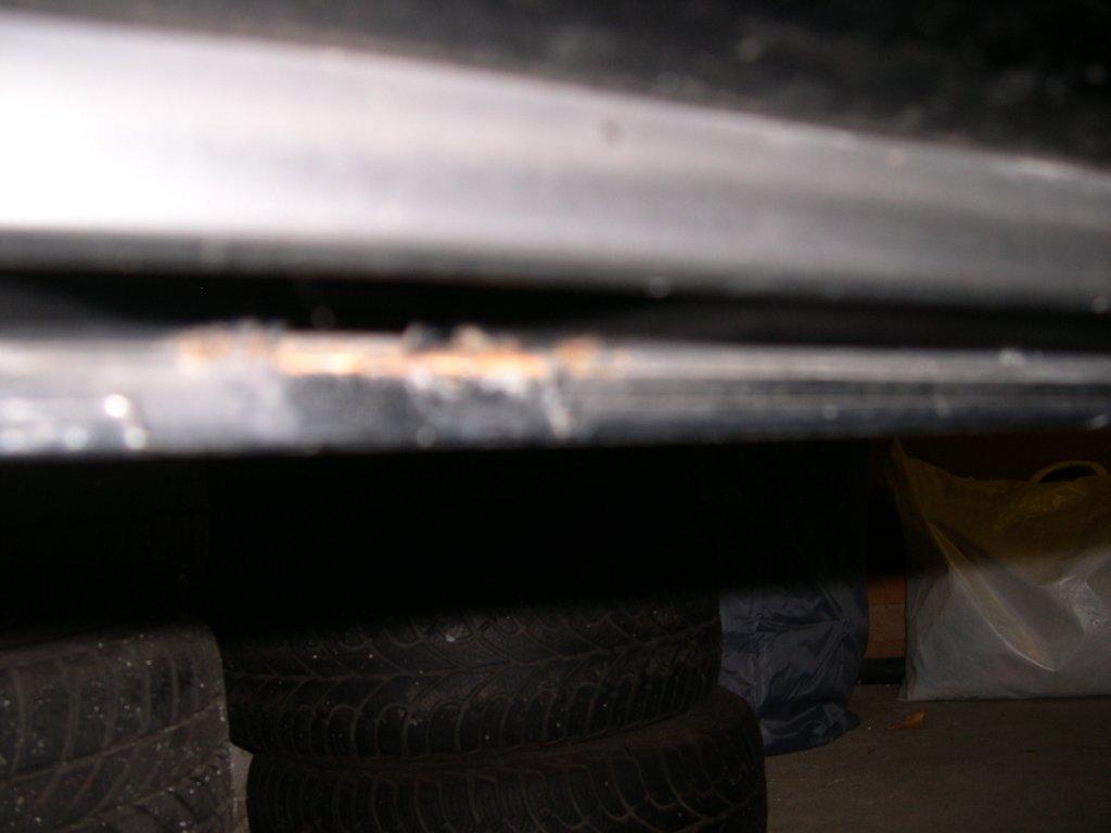

Anhang 6783
Türunterkante rechts (Rost startet gerade)

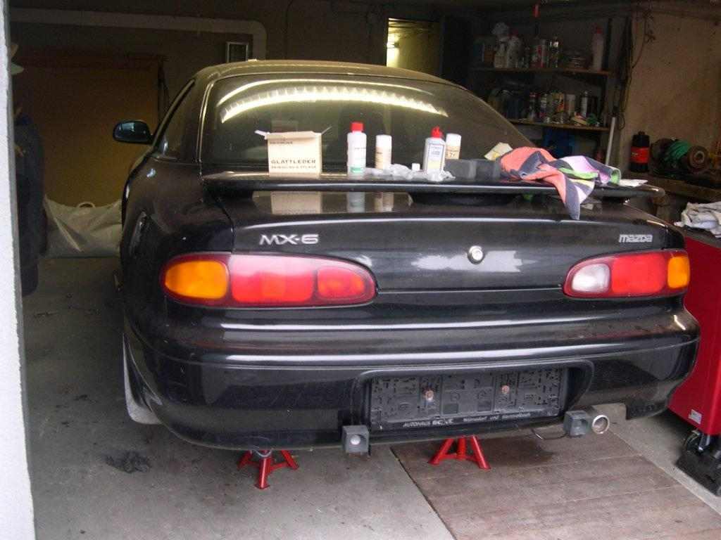

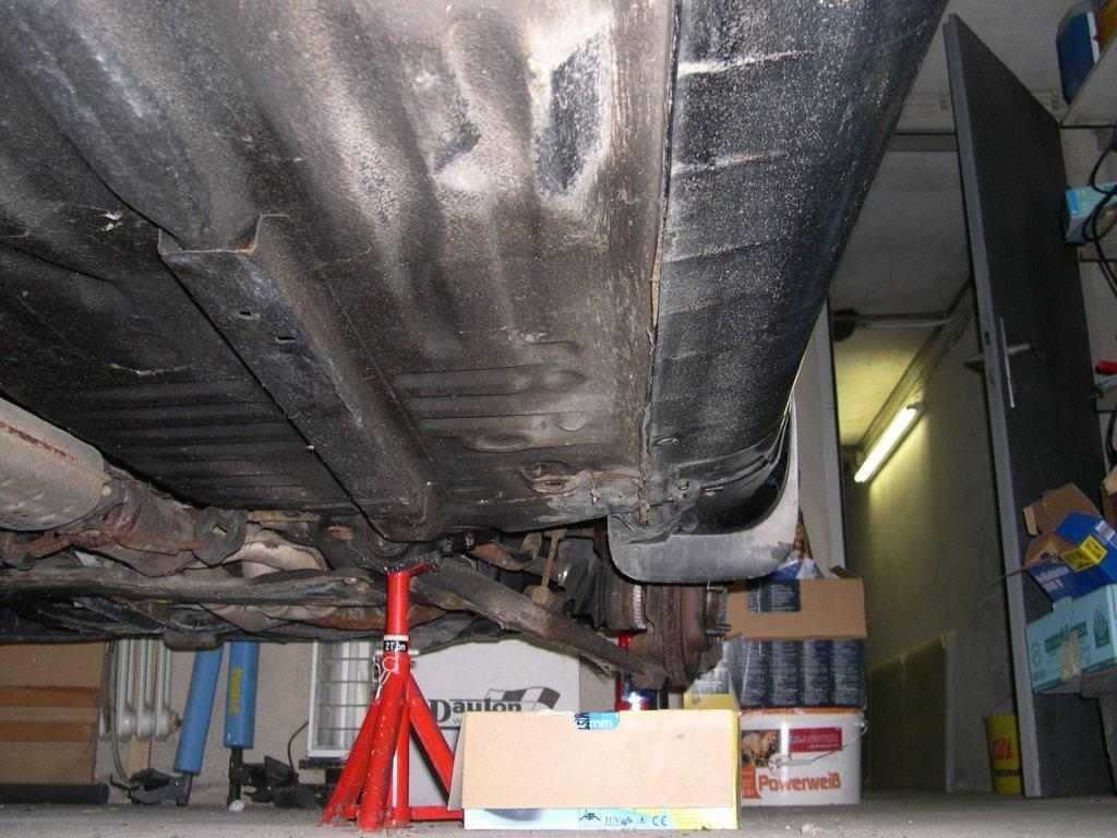

Nun Teil 2:

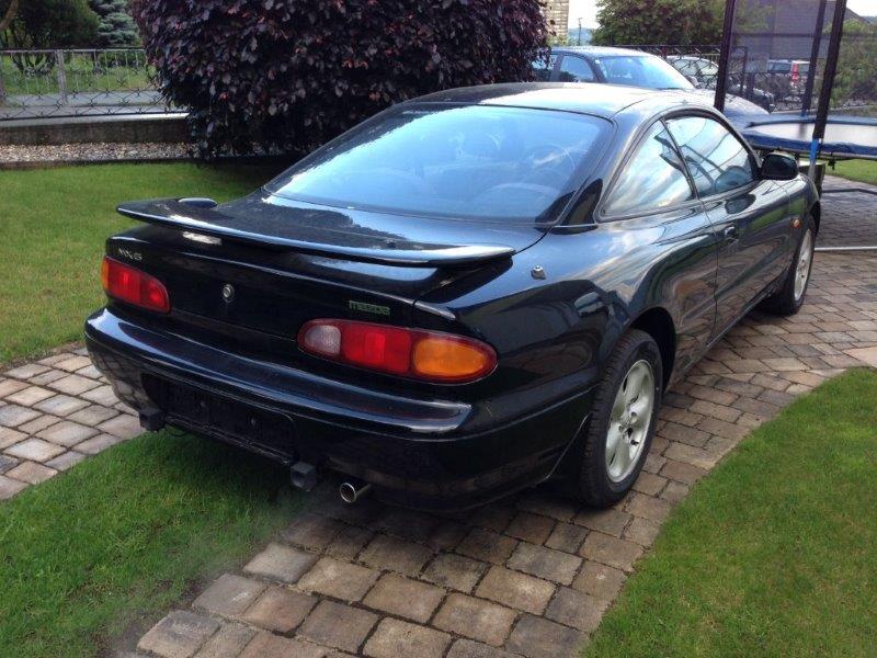

Anhang 6791 Anhang 6792
Heckansicht / Türunterkante links

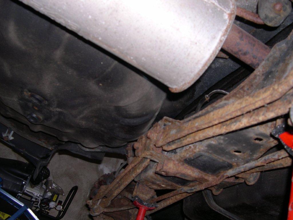

Anhang 6793 Anhang 6794
Blick auf HA / Auspuff und Teil HA

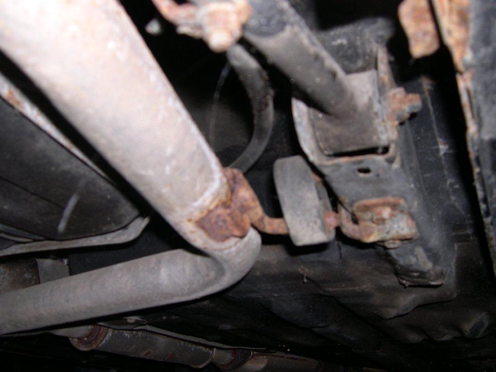

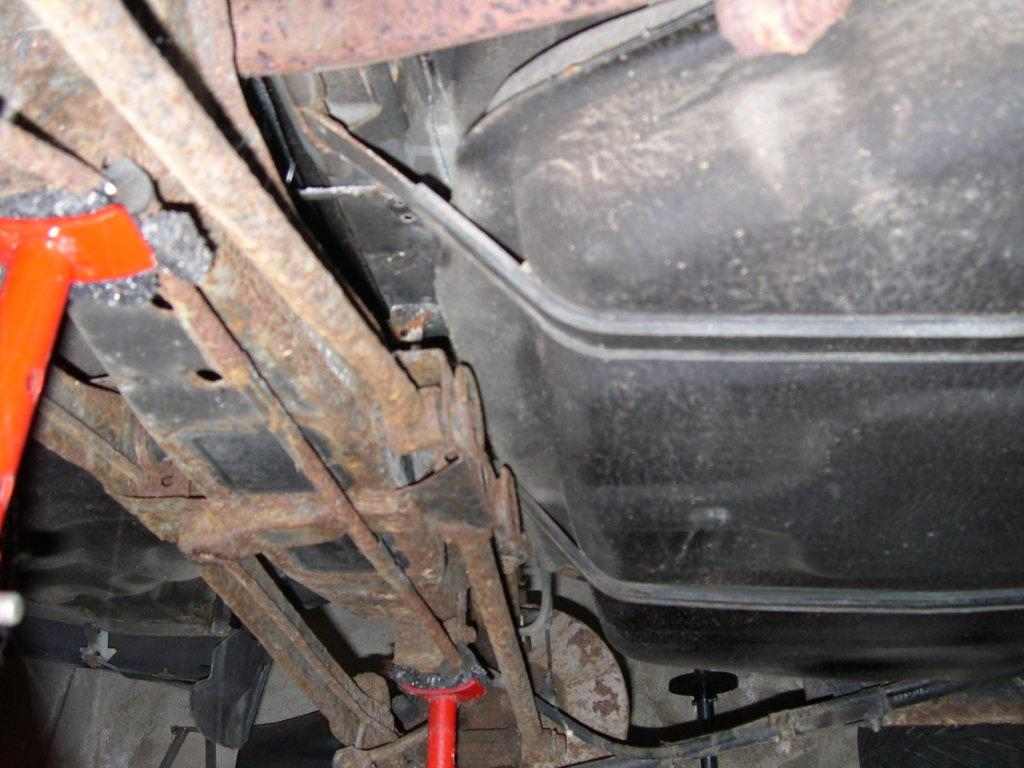

Anhang 6795 Anhang 6796
Blick von hinten nach vorne auf HA / Unterbodenkante Schweller rechts

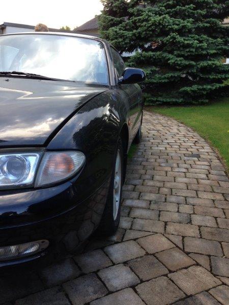

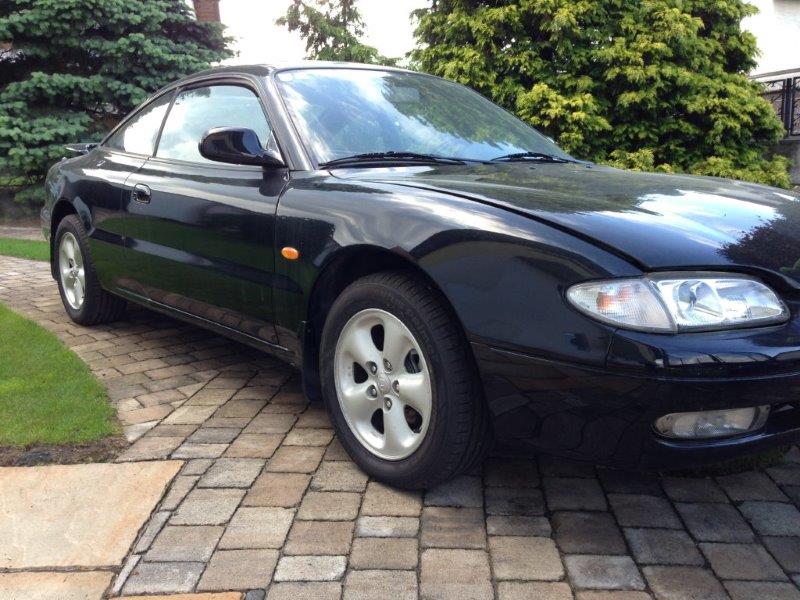

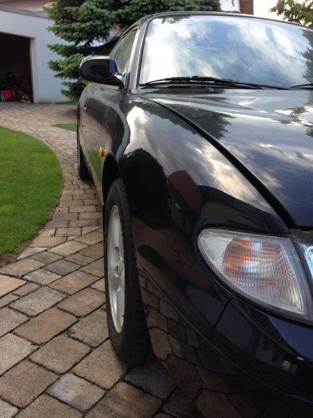

ein paar Schritte der Instandsetzung habe ich übersprungen. Hier einmal einige Bilder mit 15 mm Spurverbreiterung auf der rechten Seite und links noch Originalzustand.
Anhang 7736...mit und ohne...Anhang 7735
Anhang 7738...rechte und linke Seite... Anhang 7737
Anhang 7740...merkt man deutlich und ohne fehlt was... Anhang 7739

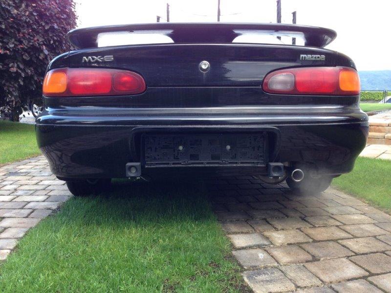

Und einmal Auspuff, fürn LUX;)
Anhang 7734
