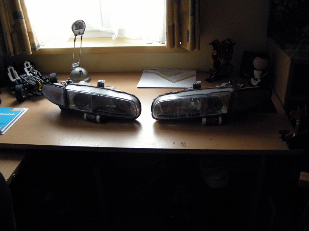

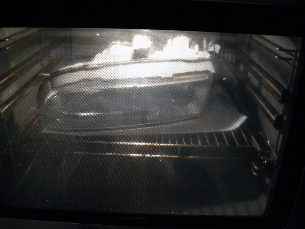

Schritt 1.
Scheinwerfer ausbauen und im Backrohr bei 140-150°C 14-15min bei Umluft "backen" lassen.
(keine Sorge um Plastik, Stecker oder Glas... es verformt sich nichts! vorausgesetzt man hält sich an Temp. und Zeit)
Anhang 7162
Anhang 7163

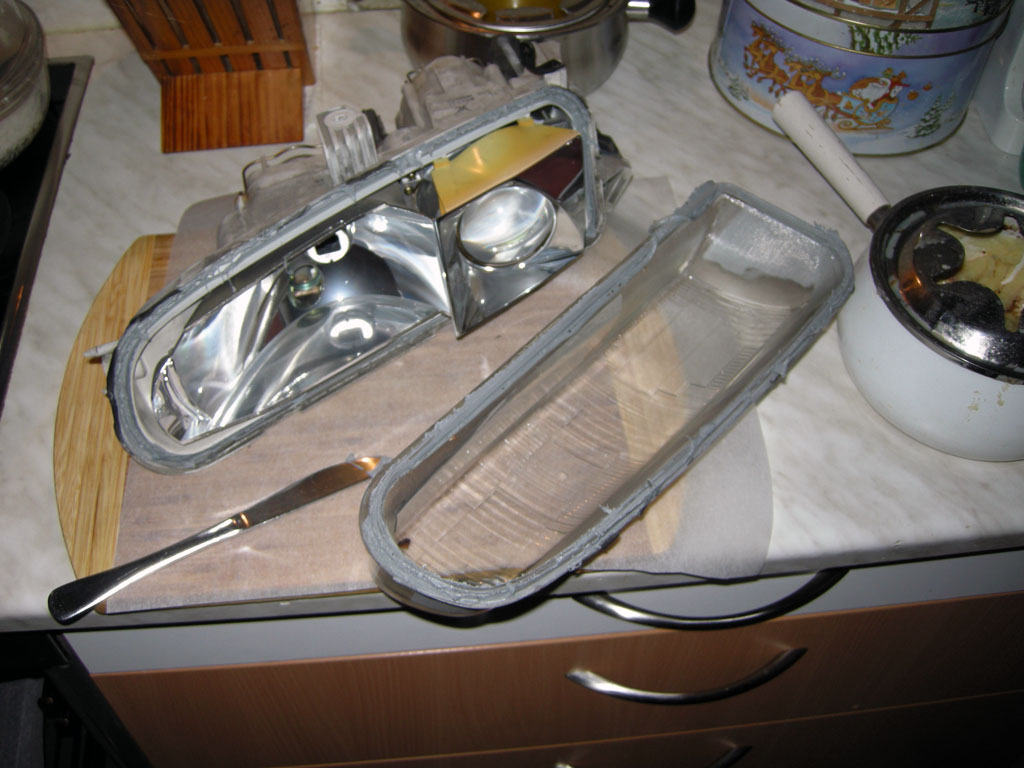

Schritt 2.
Scheinwerfer aus dem Backrohr nehmen :!:Topflappen verwenden, Verbrennungsgefahr:!: (und am besten Lüften, der Kleber hat einen sehr eigenartigen Geruch), hinlegen und mit einem Messer, etc einfach das Glas wegdrücken.
Das Glas sollte regelrecht Abfallen, ev das man noch leicht ziehen muss.
Anhang 7164
Anhang 7165

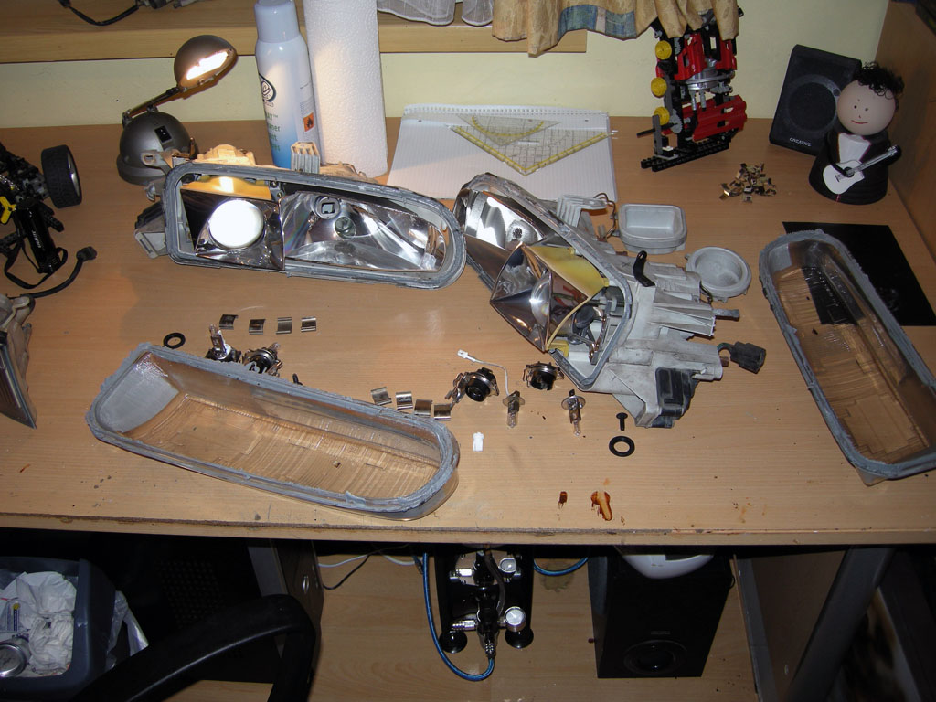

Schritt 3.
nachher Glas, Linse, Reflektoren etc, mit einem Fenster-/Glasreiniger reinigen und ev. noch mit einen Mikrofasertuch alles auf "hochglanz polieren"
Anm.: Große Problematik stellen beim Xedos 6/MX6/323F BA die Linsen dar, da sie nach der Zeit "trüben" - hier legt sich jede Menge Staub mit der Zeit an (wo der her kommt, keine Ahnung)
Danach, die Reste der alten Dichtmasse so gut wie möglich entfernen. am besten mit einem Messer, etc und nochmaligen erwärmen 140-150°C 5min, vorgeheizt (SW-Gehäuse)
vom Glas löst sich die Dichtmasse "problemlos" (etwas Kraft und Geduld ist schon nötig, da es sich um eine sehr zähe Masse handelt).

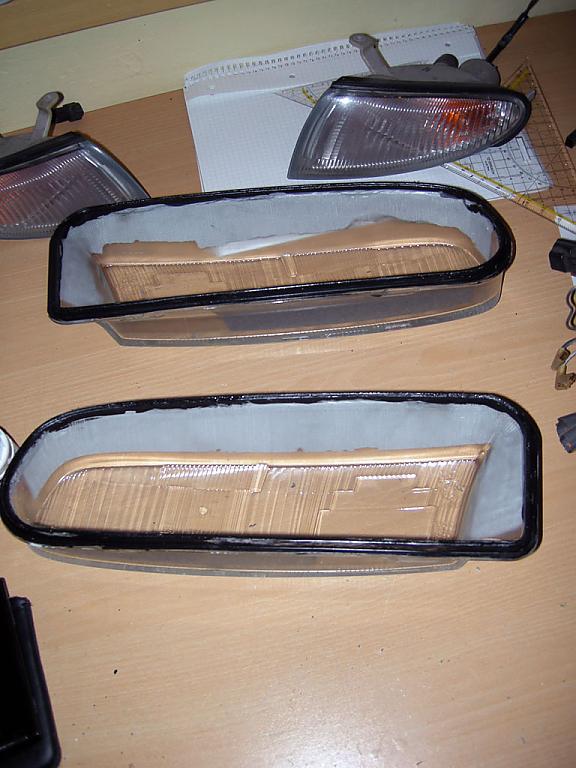

Schritt 4. (ab hier mit Einmal-/Werkstatthandschuhen arbeiten)
Nachdem putzen am Glasrand, wo die Dichtmasse vorhanden war, den Glasprimer auftragen (am Bild: schwarz) :!:in einem gutbelüfteten Raum:!: und einwirken lassen
Anhang 7172
Schritt 5.
den Windschutscheibenkleber in die Nut auftragen.
Vorteilhaft hat sich eine Stärke von 16-18mm (beim Tersostatkleber auf der "Düse" ersichtlich und durch die rote Kappe einstellbar) erwiesen.
:!:Aber nicht mehr, da sonst zuviel Kleber im inneren des SW kommt:!:

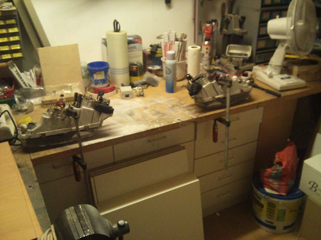

Glas einsetzten und mittels Schraubzwingen den SW fixieren und mittleren Druck ausüben :!:Vorsicht: bei zuviel Druck, Bruchgefahr vom SW-Glas:!:
Über Nacht am besten bei Raumtemperatur trocknen lassen.
Anhang 7171
