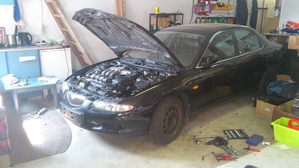

Anhang 7496
PS: Hier nun mal ein Bild, von meinem Schatz. Motor wieder eingebaut. Läuft einwandfrei und fährt auch gut. Nur die ABS Lampe hat vor der Probefahrt angefangen zu brennen ...
Beste Grüsse
