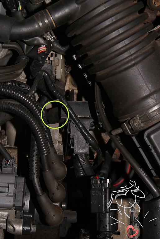

Acer90 16.01.2014 17:59
ist das der der direckt unter der motoraufhänung ist?

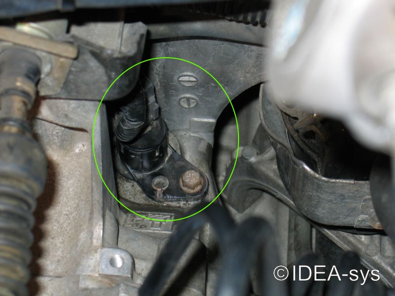

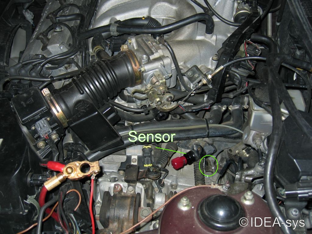

Hatschi 17.01.2014 08:14
Liste der Anhänge anzeigen (Anzahl: 3)
X9 2,0 `00
Anhang 7579
Anhang 7580
Anhang 7581
Acer90 17.01.2014 10:20

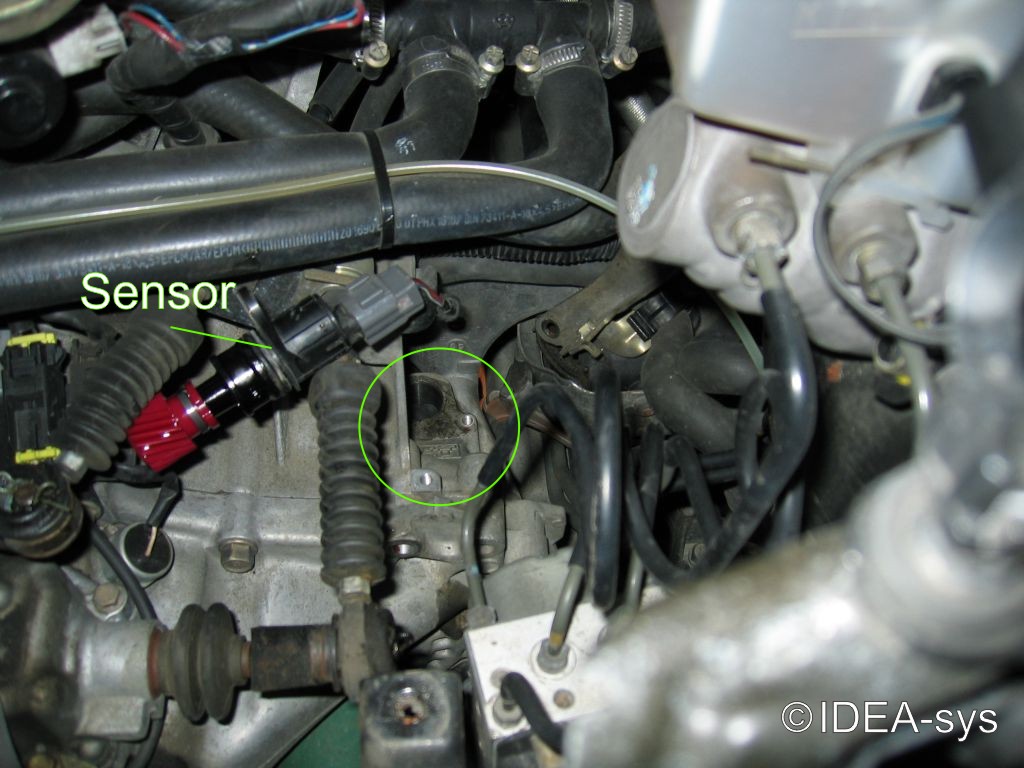

Danke gefunden:-D, nun gleich nächstes Problem, ich weiß jetzt warum er im Fehlercode angezeigt wird :-$, da ist kein stecker drauf, kann mir jemand wo der kabel zum Sensor beginnt, damit ich ihn nachverfolgen kann, der Vorbesitzer scheint sehr intelligent gewesen sein und das von einen Renterfahrzeug.:D
Hatschi 19.01.2014 08:28
Anhang 7582
