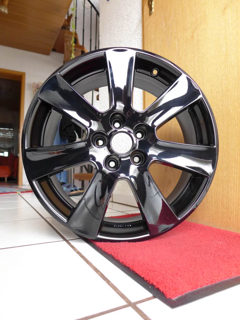

AlonsoTheKing 24.06.2015 18:35
welche Reifen bzw Größe ?
Ich habe mir borbet Felgen gekauft für meinen X6 in der größe 7,5x18" ET38
ich wollte mal fragen ob ich die auch mit 215er bereifung auf den x6 packen kann oder nur mit 225 35 18 ?
danke
wirthensohn 24.06.2015 18:59
Geh auf die Borbet-Website und lade Dir das Gutachten für die betreffenden Felgen runter. Dort steht dann drin, welche Reifenformate für diese Felgen auf Deinem Xedos zulässig sind.
-=LuX=- 24.06.2015 19:08
215 40 18 geht technisch auch. Erlaubt sind aber nur die Formate, die in Deinem Teilegutachten der Felge für den X6 eingetragen sind. Wenn Du keines hast, dann benötigst Du eine Einzelabnahme der Felge und eine Reifenfreigabe des Reifenherstellers.
-=LuX=- 24.06.2015 19:11
Borbet bietet keine 18" Felgen für den X6 an. Insofern wird es dort mit Gutachten schwierig.
AlonsoTheKing 24.06.2015 19:18
ja einzelabnahme dann eben :) danke für die infos
wirthensohn 24.06.2015 19:19
Ok, dann ist eh eine Einzelabnahme fällig.
Ich würde aber auf jeden Fall das Standardformat 225/35R18 nehmen, denn dessen Abrollumfang ist nahezu identisch mit dem der Serienbereifung. Das passt also optimal.
215/35R18 geht auch, der Abrollumfang ist ein gutes Stück zu klein (-1,2%), wäre aber zulässig. 215/40R18 dagegen ist deutlich größer als eigentlich zulässig (+2,3%) und damit könnte auch eine Einzelabnahme zum Glücksspiel werden.
-=LuX=- 24.06.2015 19:34
Da ich bei der Umrüstung meines X6 auf 8 1/2" Felgen wegen der kritischen Radabdeckung auch 215er Bereifung in Betracht gezogen hatte, hatte ich vorsorglich bei Hankook um die vom TÜV bei einer Einzelabnahme verlangte Reifenfreigabe gebeten. Diese habe ich ohne weiteres für 215/40 ZR 18 89 Y XL bekommen. Hinsichtlich der Einzelabnahme wäre das vom TÜV ohne weiteres akzeptiert worden.
AlonsoTheKing 24.06.2015 19:36
ja hab schon gute hankooks gefunden in 225 35 18 sieht bestimmt richtig gut aus bei dem wagen auf diesen felgen
Anhang 8082
