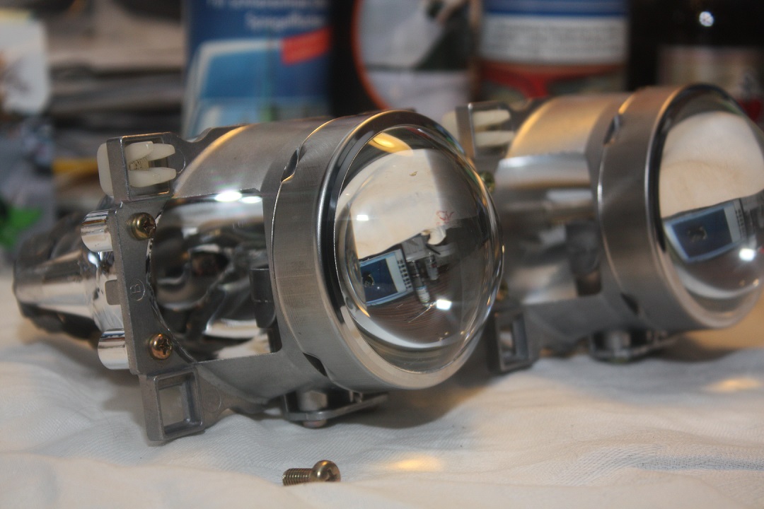

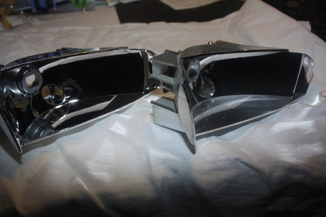

ich habe die Sache mal durchgezogen. Einen Satz alte Scheinwerfer zerlegt, alle Reflektoren neu bedampfen lassen, inkl. dem Chromring um die Abblendlichtlinse. Die alte Gehäusedichtmasse durch neue ersetzt und alles wieder zusammengebaut. Jetzt sind die aufgearbeiteten Scheinwerfer eingebaut, eingestellt und im dunkeln Probegefahren. Was soll ich sagen? Es ist ein Unterschied wie Tag und Nacht. Vorher war ein klarer Unterschied zwischen der Helligkeit von NSW und Abblendlicht, die Nebler waren heller. Das ist jetzt vorbei, so hell habe ich noch keine Xedos 6 Licht erlebt.Anhang 8480Anhang 8481

Sind das die Originalen Linsen die im X6-SW verbaut sind? Sind dir tatsächlich klar, wie am Foto ersichtlich?
Littelsix 27.03.2017 22:42
alles original und die Linsen sind aus echtem Glas und so dick. Die Lampen kann man wunderbar zerlegen, keine Klippse die brechen, wenige schöne Schrauben. Das bekommt jeder auch wieder zusammen.
Mazda RX-7 SA 27.03.2017 22:44
Das war ich mir sicher. Nur meine Frage war, ob sie trüb oder klar sind!
Ich kenne einige Original-Linsen die leicht "milchig"/trüb sind.... deswegen die Frage.
Littelsix 27.03.2017 22:47
die Linsen sind nicht milchig, wäre bei Glas auch komisch. Wie soll das gehen?
Mazda RX-7 SA 27.03.2017 23:22
Doch das geht!
Es ist aber wirklich nur "einen Hauch" trübe....
Man kann es auf Fotos nur schwer wekennen, aber hier ein Beispiel:
https://lh3.googleusercontent.com/1U...BHeG=s400?.jpg
Das ist eine Linse, die beim GG/GY mit Xenon verbaut wurde.
Hatschi 28.03.2017 07:28
Trüb ist keine Glaslinse. Das erscheint wenn nur durch eine Glasoberfläche ähnlich einer Streuscheibe.
Ist das ein Hella Bi-Xenon? Ich habe hir Linsen die sind klar.
Mattiert hätte auch keinen Sinn, Projektionsscheinwerfer arbeiten nach dem gleiche Prinzip (abgeschaut) wie Diaprojektoren.
