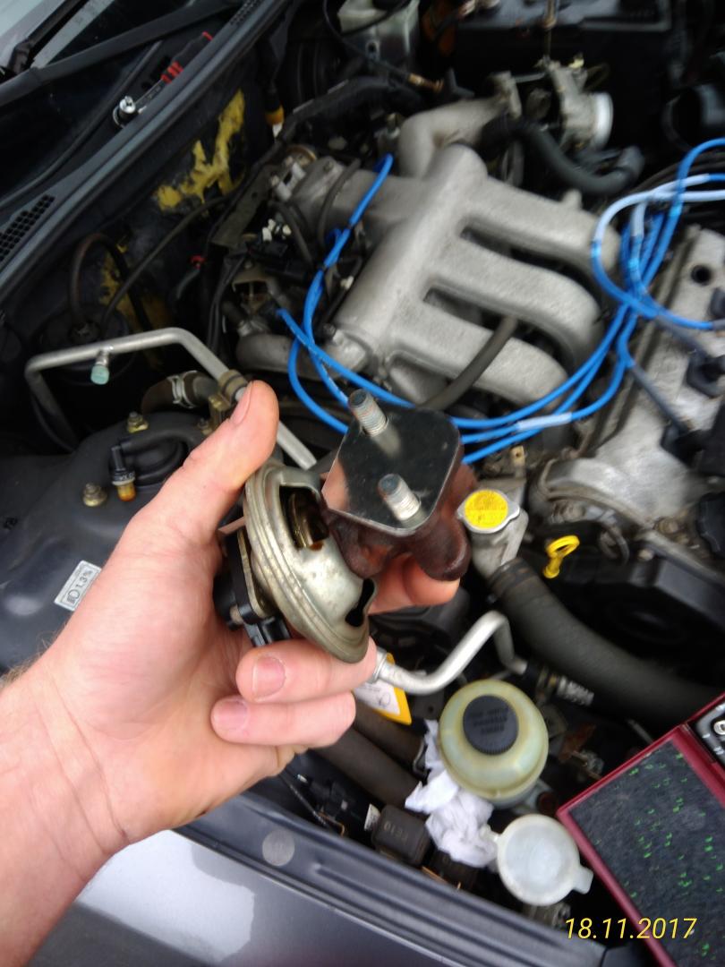

Bartoff 12.01.2018 05:44
So geht's auch... Ganz simpel
Anhang 8681
Anhang 8682
