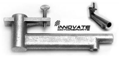

Zusätzlich gibt es eine Klemme für das Auspuffendrohr, so dass die Breitbandsonde für mehrere Fahrzeuge verwendet werden kann. Ziel ist die Gemischbildung über verschiedene Betriebszustände erkennen zu können (nicht nur im Leerlauf am Abgasmessgerät).

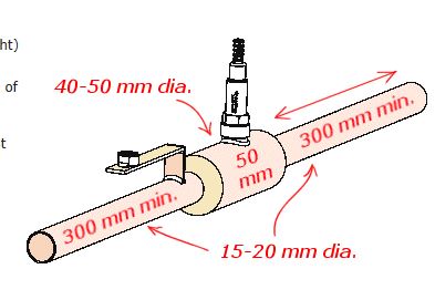

Ja, grundsätzlich sicher richtig, dennoch keine keine zusätzlichen "Löcher".
Auch beim Kat-Auto würde man doch auch nach Kat sehen, ob Lambda "1" ist, oder ob irgendwas raus komm, oder nicht? Bei Vollgas müsste jedenfalls die Gemischanreicherung feststellbar sein.
Wichtig ist, dass die Sonde in den Auspuff hineinragt und die Anlage dicht ist. Bei Katauto gibt's dann natürlich immer nur den Nachkatwert, klar.
