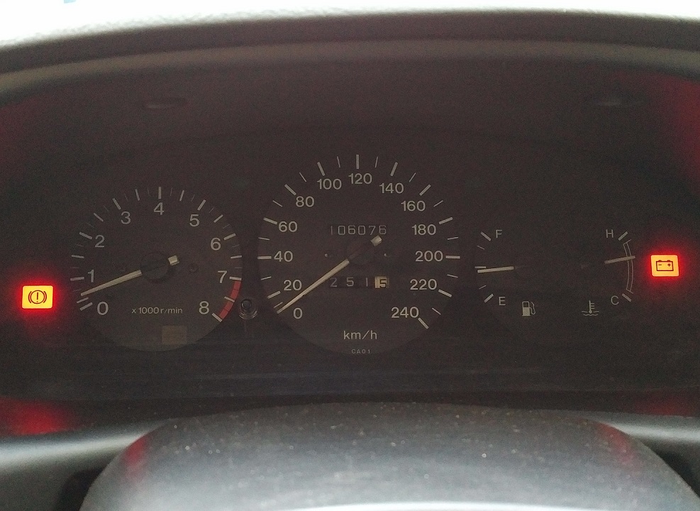

sporadisch leuchten bei mir diese beiden roten Warnlampen auf. Anhang 8688 Nicht immer aber wenn, dann 1 - 5 Minuten nach dem Starten. Einen Zusammenhang mit irgendwelchen äußeren oder fahrerischen Umständen konnte ich noch nicht erkennen. Die linke Leuchte ist im Benutzerhandbuch auch nicht wirklich beschrieben, nur als Warnleuchte für die Bremsflüssigkeit. Das passt alles. Einen Zusammenhang mit der Ladekontrolleuchte konnte ich auf die schnelle nicht finden. Wagen springt sauber aber ich wollte das kurz klären und bevor ich mich auf die Suche begebe. Also hier meine Frage an euch: Was bedeutet das?
wirthensohn 16.02.2018 11:03
Prüfe bitte trotzdem mal die Bordspannung bei laufendem Motor. Diese sollte bekanntlich bei etwa 14V liegen.
Ganz spontan würde ich entweder auf eine sterbende Lichtmaschine oder aber eine schon fast tote Batterie mit inneren Kurzschlüssen tippen. Ich kenne solche eigentlich nicht logisch erklärbaren Phänomene beim X6 schon in Verbindung mit zu geringer Bordspannung.
Tatsächlich springt der X6 selbst mit schon praktisch komplett toter Batterie immer noch an, als wäre nichts. Und auch wenn die Lichtmaschine eigentlich nur noch vereinzelt mal ein paar Elektrönchen abgibt, merkt man nichts davon. Bis irgendwenn mal eine Grenze unterschritten ist, ab der die Bordelektrik dann doch anfängt, zu zicken.

Mazda RX-7 SA 16.02.2018 11:34
Ergänzend zu dem von Christian geschriebenem fällt mir grad nix ein.
Ist bei dir die Temp.-Anzeige immer so hoch?
Littelsix 16.02.2018 20:01
danke für die Antworten. Ich dachte auch an ein elektrisches Problem. Warum die linke Leuchte da kommt ist leider nicht beschrieben. Batterie lade ich mal über Nacht und morgen messe ich mal die Spannung der Lima.

Mazda RX-7 SA 16.02.2018 22:13
Ich denke, das ist eher eine ungewollte "Wechselwirkung"....
