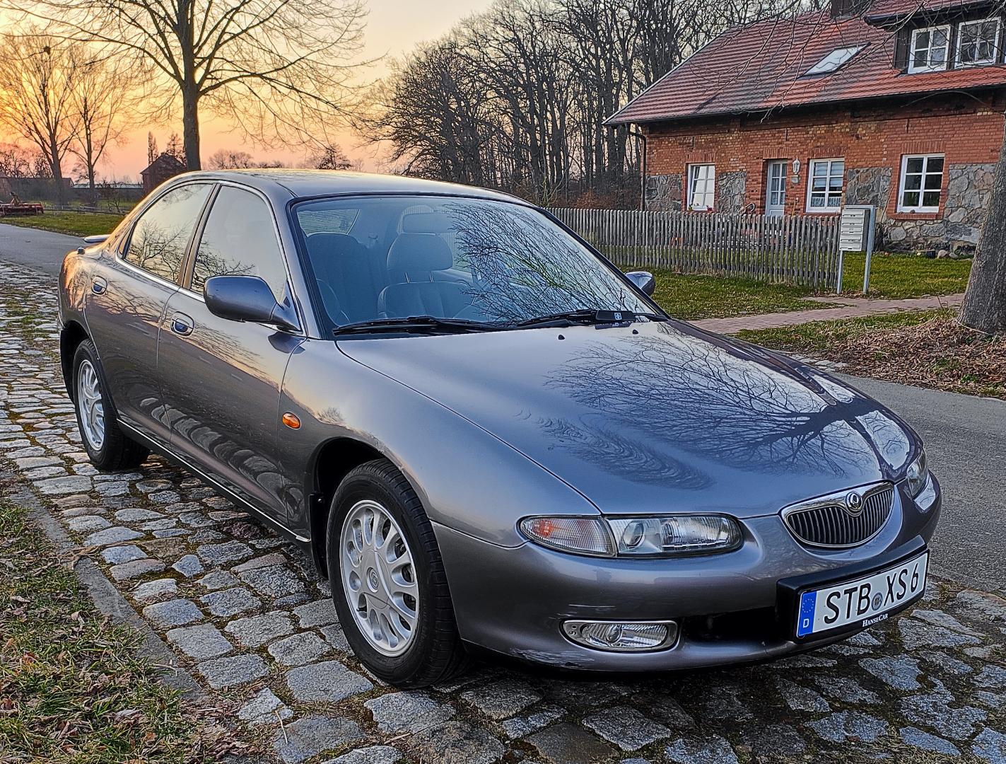

Was soll ich sagen. Ich bin wieder Rückfällig geworden und habe einenXedos 6 EZ 1996 vorm Afrikaexport gerettet.
Der Anfang war schon merkwürdig. Die erste Werkstatt in der Nähe des Verkäufers hat quasi nichts gemacht außer telefonisch eine lange Liste von Reparaturen zu präsentieren, die angeblich nötig gewesen wäre, um TÜV zu bekommen. Aber auch das haben sie nicht gemacht. Also habe ich das Auto teuer in die Nähe meines Wohnortes in eine Werkstatt gebracht und die haben einfach den TÜV versucht - und es hat ohne etwas zu tun funktioniert. Ich konnte den Xedi anmelden und auf die Straße bringen.
https://www.xedos-community.de/attac...1&d=1741563565
Wie klein das Auto in den Ausmaßen im Vergleich zu heutigen Autos ist, aber vom Design genauso gut ein Auto von heute sein könnte.
Der Xedos hat natürlich die Probleme an den Radläufen .

Mazda RX-7 SA 10.03.2025 11:23
Servus.
Willkommen zurück!
Wünsche dir viel Spaß mit dem kleinen V6!:D
Immer die gleiche Masche.....:x:x
Beim Design staune ich auch immer wieder, wie zeitgemäß es immer noch wirkt.
Da würde ich sofort was machen (lassen).
