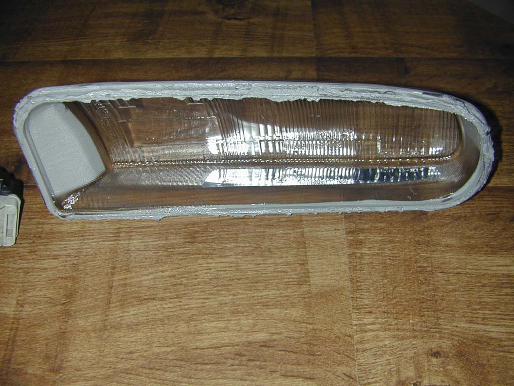

150°C, Umluft, 15min und die Scheibe geht fast von allein ab. Habe es gerade getan.
Schon echt HiTech unsere Lampen. Klicke auf die Grafik für eine größere Ansicht

Der Kunststoff ist schlecht verchromt, picklich und in Nasen sind auch gelaufen. Echt nicht der Hit. Naja, Hauptsache E-Zeichen.
