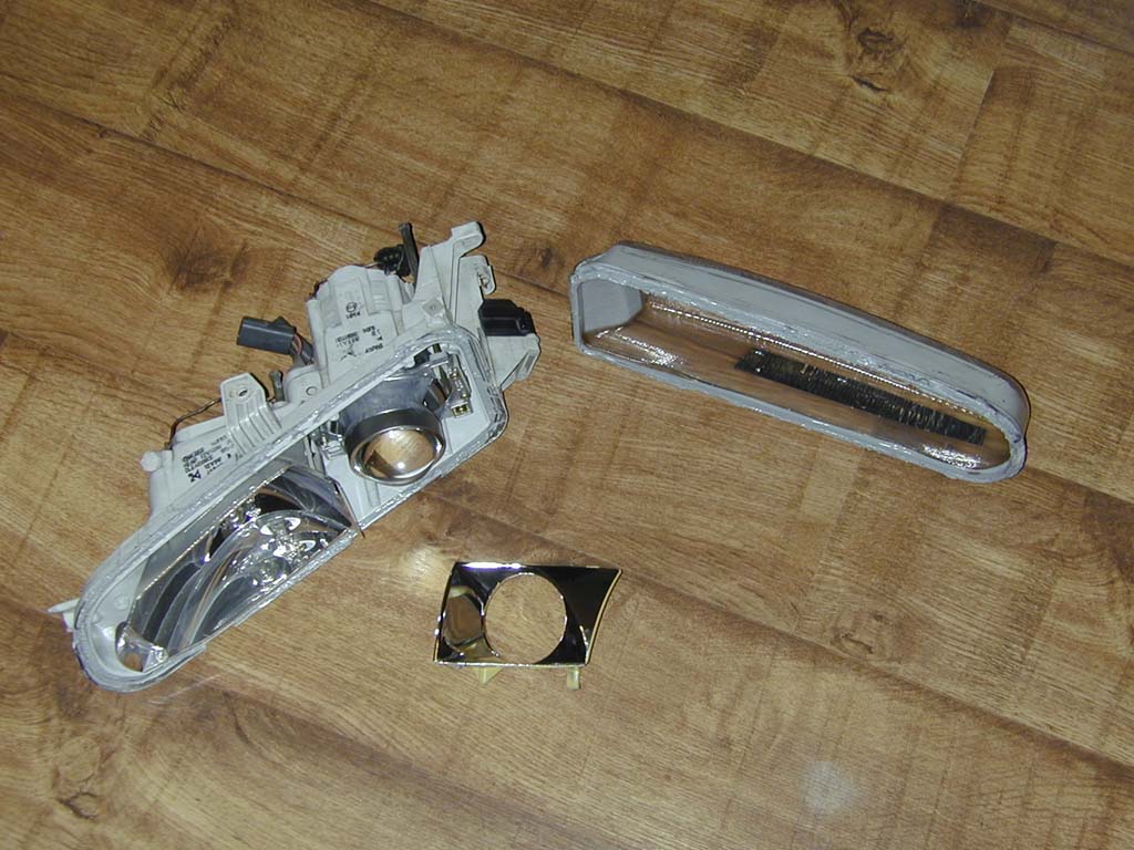

150°C, Umluft, 15min und die Scheibe geht fast von allein ab. Habe es gerade getan.
Schon echt HiTech unsere Lampen. Klicke auf die Grafik für eine größere Ansicht
Name:	scheinwerfer zerlegt.jpg
Hits:	446
Größe:	137,6 KB
ID:	4207Klicke auf die Grafik für eine größere Ansicht
Hits:	1172
Größe:	133,4 KB
ID:	4208Klicke auf die Grafik für eine größere Ansicht
Hits:	1168
Größe:	119,7 KB
Der Kunststoff ist schlecht verchromt, picklich und in Nasen sind auch gelaufen. Echt nicht der Hit. Naja, Hauptsache E-Zeichen.
PS: Nur keine Sorge, schwarz werder sie nicht.

Hast wohl keine Lust zu waschen ?
Alt 31.05.2010, 22:57   #27
Alter: 31
wieso? Ich will keine Wasserflecken.
Alt 01.06.2010, 10:00   #28
Streethawk
Registriert seit: 18.09.2006
Beiträge: 715
Wenn Du sie schon offen hast solltest Du waschen. Nimm destilliertes Wasser damit hast Du keine Flecken und drück nicht zu sehr auf die Chromschicht damit sie sich nicht auflöst.
