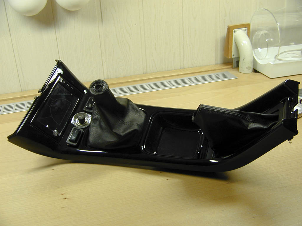

Littelsix 30.05.2011 21:18
Liste der Anhänge anzeigen (Anzahl: 3)
die Mittelkonsole ist auch soweit zusammen. Anhang 5492

ich wollte erst auch an die A-Säule ran. Aber das machen viele und Platz ist da auch nur für drei. Dann habe ich die 5 Zoll LCD Multifunktionsanzeige für Wassertemperatur/Öldruck/Drehzahl/Voltmeter/Öltemperatur gefunden. Da ich keinen Ascher brauche habe ich die Anzeige mal da verbaut.
Drehzahl brauche ich zwar nicht wirklich aber was solls - Lambda wäre mir lieber gewesen. Zu dieser Annzeige gehört eine Blackbox an der alle Sensoren ankommen.
Mal sehen wann ich das verdrahtet bekomme.
