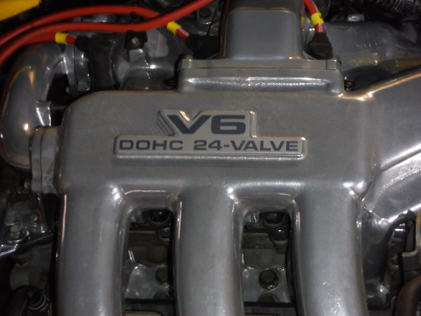

Littelsix 28.05.2016 14:16
Liste der Anhänge anzeigen (Anzahl: 9)

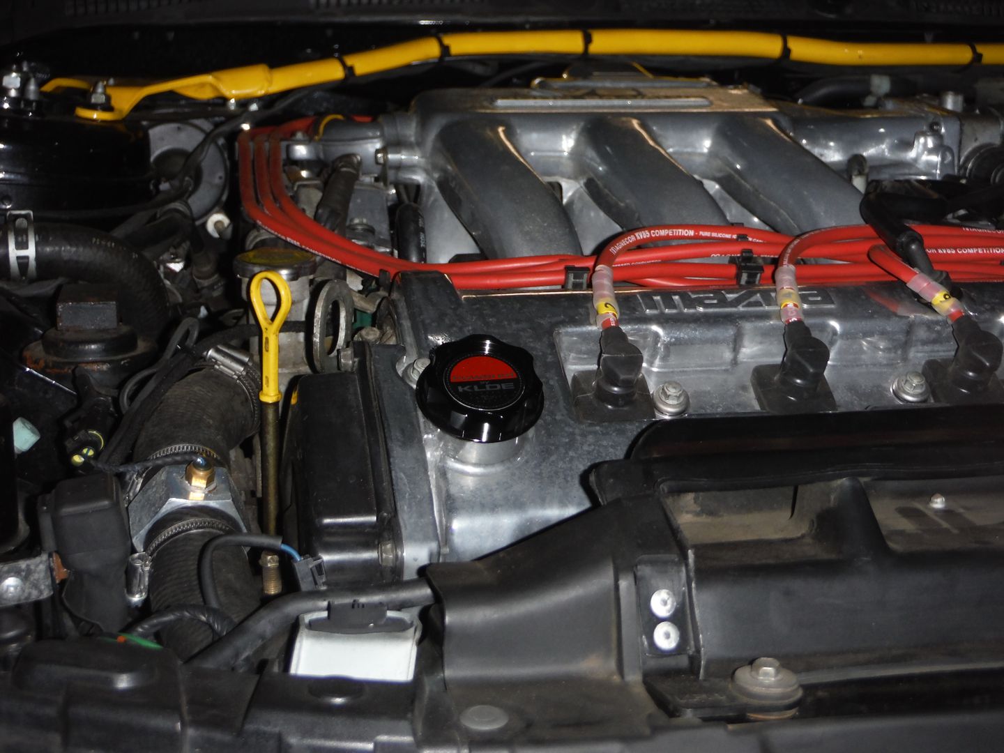

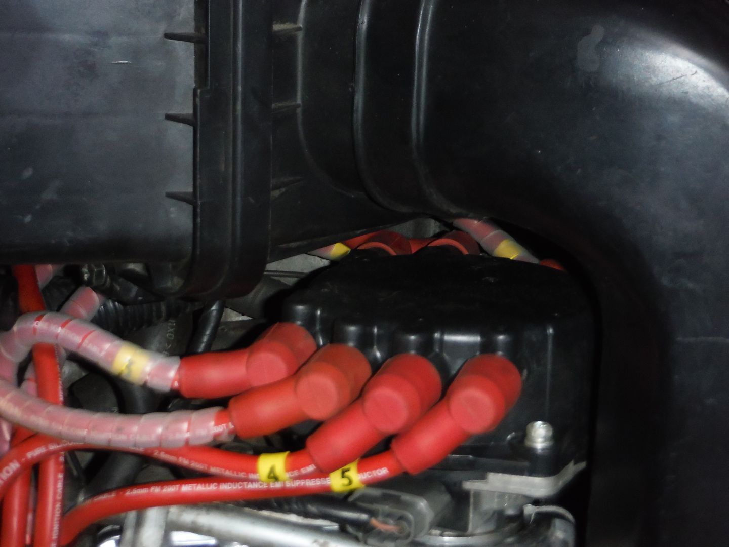

das neue Jahr schreitet schnell voran. Ein paar Änderungen, die es endlich ins Auto geschafft haben möchte ich euch nicht vorenthalten.

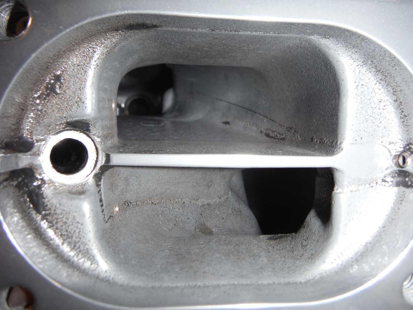

Nach gut zwei Jahren habe ich es tatsächlich vollbracht und die Ansaugbrücke samt Ventildeckel hochglanzverdichten zu lassen. Außen und innen. Es ist alles wieder an seinem Platz und auch ein neuer V6 Aufkleber ist drauf. Anhang 8281 Anhang 8282Anhang 8283Anhang 8289
Die Magnecor Zündkabel sind jetzt auch sieben. Da musste ein zweiter Satz dran glauben.Anhang 8287Anhang 8286

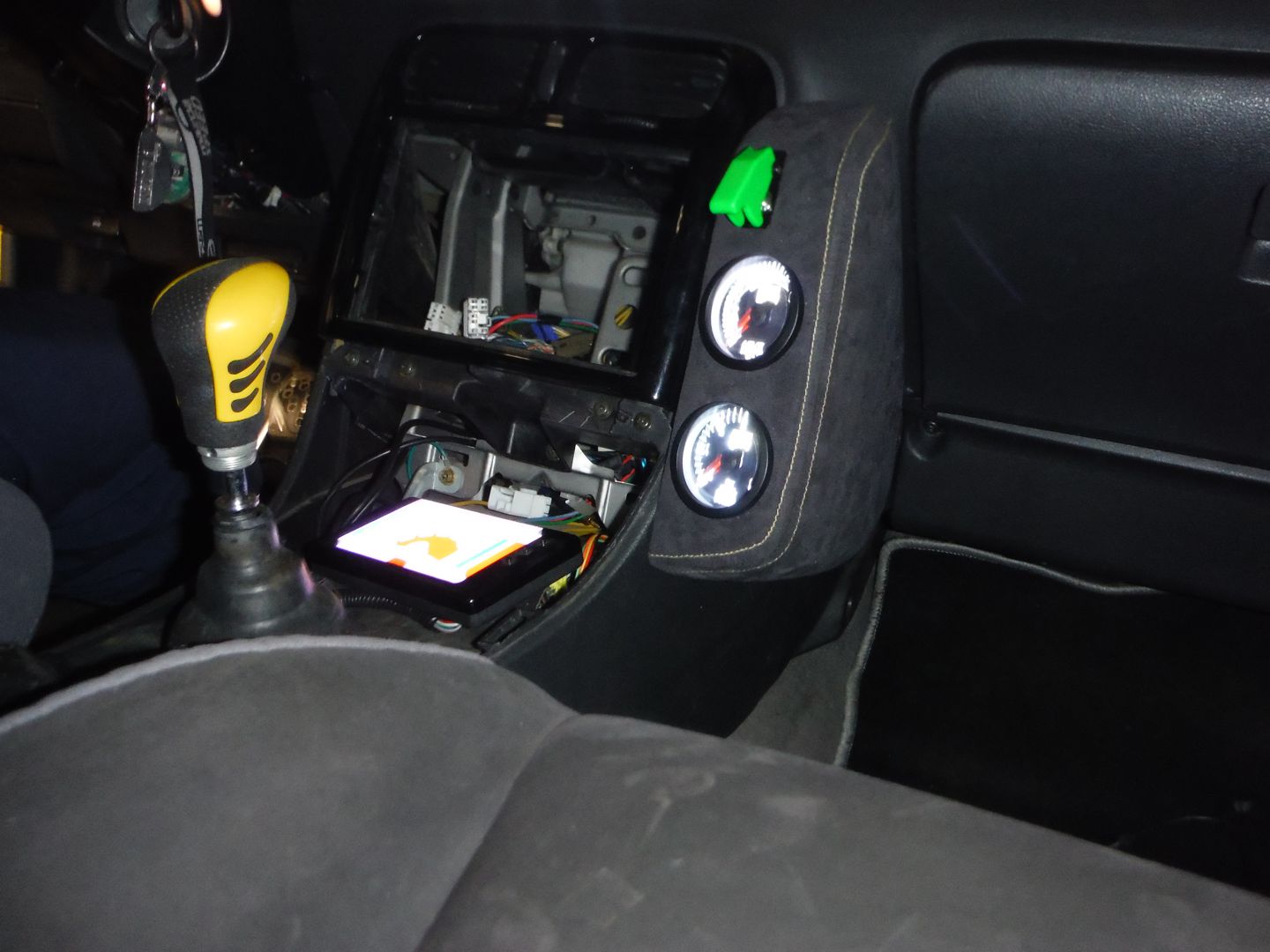

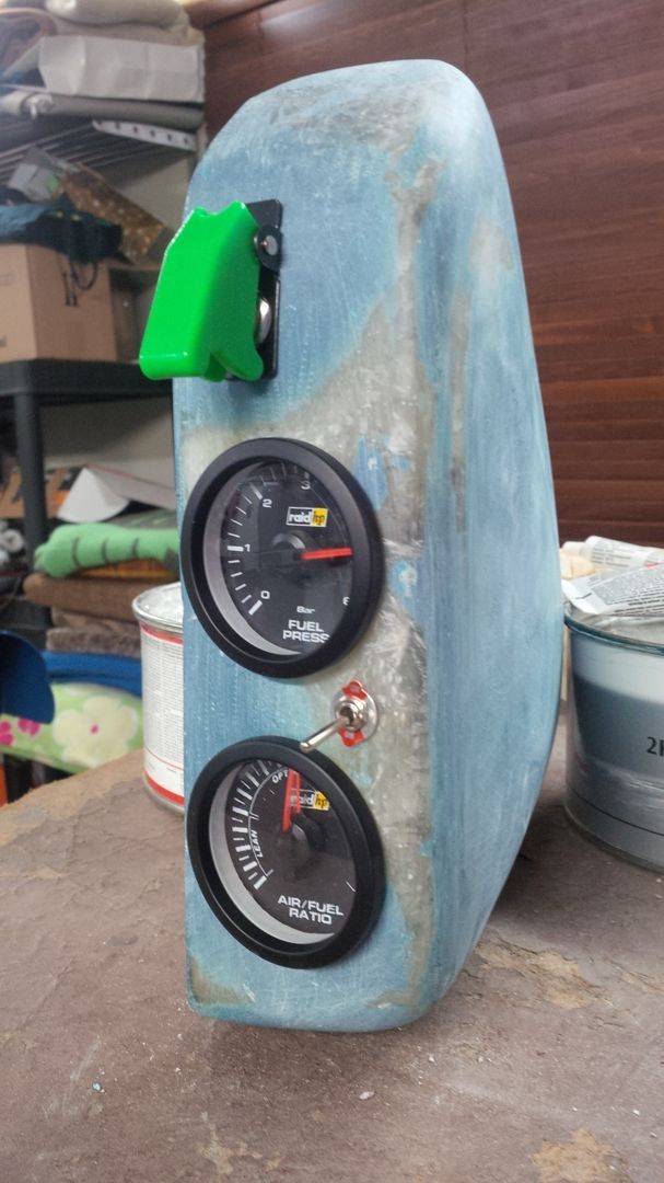

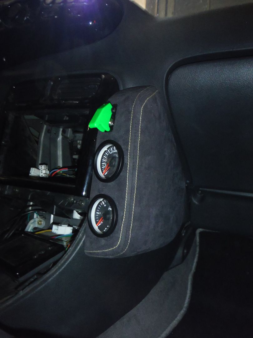

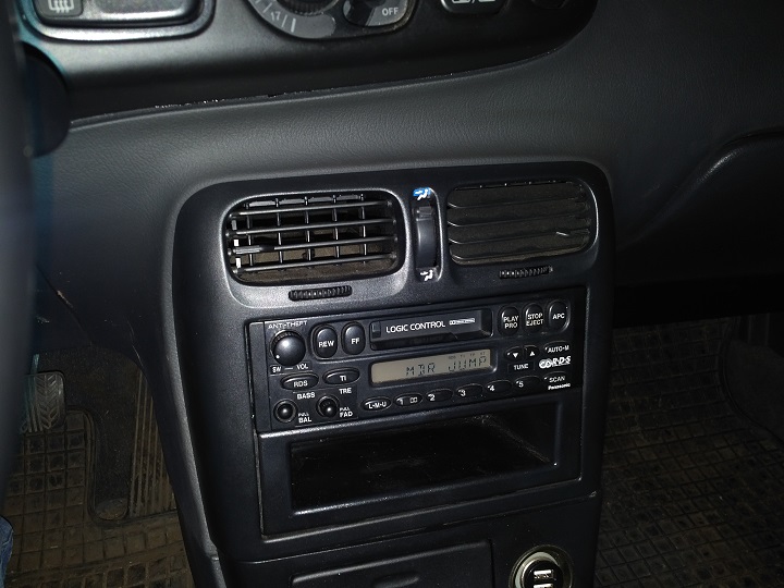

Eine Anzeigenkonsole habe ich über Winter auch gebastelt. Dafür diente eine Telefonkonsole als Vorlage.
Anhang 8288Anhang 8285Anhang 8284
Davon mache ich aber mal bessere Fotos wenn alles wieder dran ist.
Mazda RX-7 SA 29.05.2016 10:13

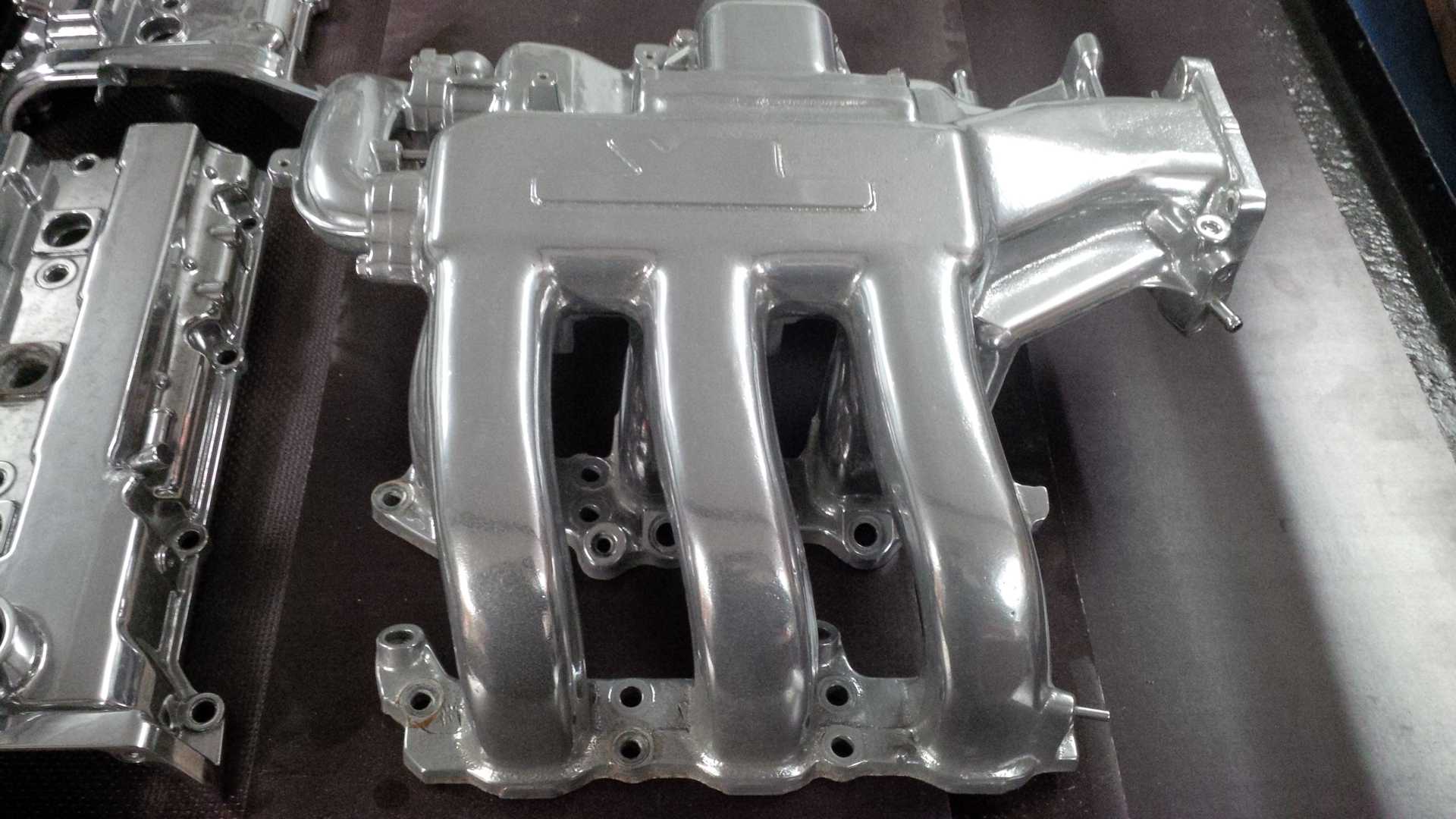

Könnte das hochglanzverdichten auch nur innen oder außen gemacht werden?
Weißt du den Grund, dass außen doch mehr Glanz vorhanden ist bzw. eine glattere Oberfläche?
Xedos9 30.05.2016 08:20
was war der Grund der Aktion? Optik und innen Strömung? Besteht da die Gefahr von verbleibenden Partikel im Ansaugbereich? Ist die verdichtete Oberfläche mit einer Beschichtung geschützt?
klaus
Littelsix 30.05.2016 10:19

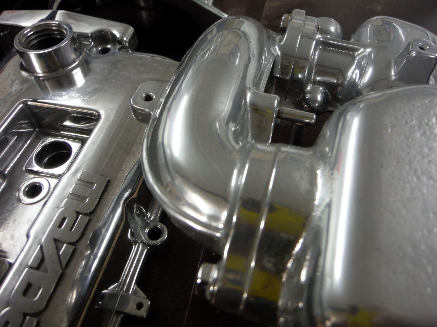

da muss ich mal kurz das technische Vorgehen erklären. Die Maschine auf der das gemacht wird ist hautsächlich für Felgen. Die wird einfach mittig festgeschraubt und dann rotiert ein Behälter. Im Behälter ist ein Emulsion und Keramikkegelchen. Es gibt drei Behälter mit unterschiedlich großen Keramikteilchen. Für die ASB habe ich also erst eine Stahlplatte angepasst damit überhaut eine mittige Befestigung möglich ist, die Wanne reicht für Felgen bis ca. 20", es wird eng. Die ASB darf nicht mit rotieren oder schwingen, das macht die Wanne.
Damit die Partikel überhaupt durch die ASB wandern habe ich Löcher im Bereich der Ansaugkanäle gemacht, das ging nur mit einem Plasmaschneider.(Bilder der Platte reiche ich nach) Der Durchfluss bzw. Kontakt der Keramikpartikel mit der Außenseite ist größer als mit der Innenseite das erklärt der Glanzunterschied.
Bei den Deckeln ist die Befestigung ganz einfach, durch das Loch des mittleren Kerzensteckers.
Die Aluminiumlegierung ist auch nicht ganz so ideal, der Magnesiumanteil scheint recht hoch zu sein aber auch nicht gut durchmischt, das gibt zum Teil einen Marmoreffekt.
Nur außen ist sich möglich, da must du die Eingänge verschließen, nur innen wird schwierig.
Littelsix 30.05.2016 11:28
klaus
ich wollte die Teile einfach mal glatt haben, möglichst auch innen um den Wiederstand zu reduzieren. Nur schleifen ist mir viel zu aufwendig, dreckig und man kommt gar nicht überall dran.
Die ASB muss komplett zerlegt werden und wird/wurde vor der Montage mehrfach gespült und kontrolliert. Sollte nichts mehr drin sein.
Die Oberfläche brauchst man nicht lackieren/beschichten, nur regelmäßig putzen, da ist von Hause aus auch nichts drauf. Außer die Farbe gefällt nicht dann kann man das jetzt auch anständig lacken.

-=LuX=- 30.05.2016 22:47
Ist das wirklich eine Hochglanzverdichtung? Ich kenne das mit Stahlkugeln, die mittels höherer kinetischer Energie das Material tatsächlich verdichten. Mit Keramikteilchen hört sich das eher nach einem oberflächlichen Materialabtrag an. Keramik hat ja nur etwa die Dichte von Aluminium, das würde man zum Verdichten ja vermutlich auch nicht nehmen.
Sieht aber gut aus. :)
Littelsix 31.05.2016 10:54
Stahlkugeln kenn ich auch aber würde ich nicht unbedingt empfehlen, da kannst du dir Rostflecken zuziehen wenn du mit Emulsionen arbeitest.
Keramik färb nicht. Wenn du Aluoxid (Edelkorund) oder Zirkonoxid nimmst dann bist du sicherer. Je nach Rautiefe kommt es sich auch zum (gleit-)schleifen. Aber sonst sind die Keramiken härter als Stahl und erst recht als Alu.

Mazda RX-7 SA 31.05.2016 11:20
Ich denke es geht da hauptsächlich um die kinetische Energie der Teilchen. Natürlich ist die bei Teilchen mit einem höheren Gewicht höher.
Aber ich denke nicht, dass es um den Dichte-Unterschied zwischen Teilchen und zu bearbeitendem Stück geht, sondern eher um den Härteunterschied.
Littelsix 01.06.2016 19:26
hier mal die Adapterplatte nach der Behandlung Anhang 8290. Die Riffelblechtafel war vom Schrott voller Rost und Putz, dann hab ich sie Sand gestrahlt (grob) und mit einem Plasmaschneider bearbeitet.
Als ich die Platte samt ASB zum rau und ohne glanz - danach war sie glatt und glänzent. Der Rost kam dann später. :)

Vielleicht habt Ihr mich nicht richtig verstanden. Ich glaube nicht, dass das Material mit den leichten Keramikteilen überhaupt verdichtet werden kann, wie littlesix' Aussage "Hochglanzverdichtung" impliziert. Ich glaube, es wird nur Material abgetragen um eine schöne und glatte Oberfläche zu erzielen.
Meine Frage dabei war letztlich, ob ich mich bei der Einschätzung doch irre, vermutlich war aber nur der Begriff leichtfertig verwendet worden.
Xedos9 02.06.2016 22:33
Naja, Keramik hat eine Dichte von 2500kg/m³ und Alu von etwa 2300kg/m³ und Magnesium von etwa 1700kg/m³ (alles aus dem Kopf und muss nicht genau stimmen). Also kann durch die kinetische Energie der beschleunigten Keramikteile schon auch eine Verdichtung (und Materialabtrag) erfolgen. Wenn die Teile vorher und nachher verwogen würden, dann wüsste man es.

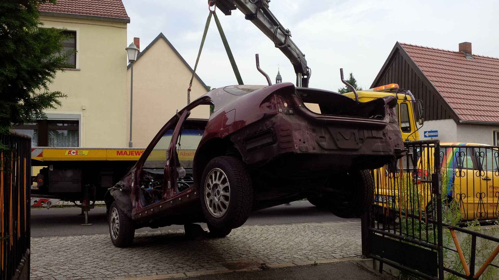

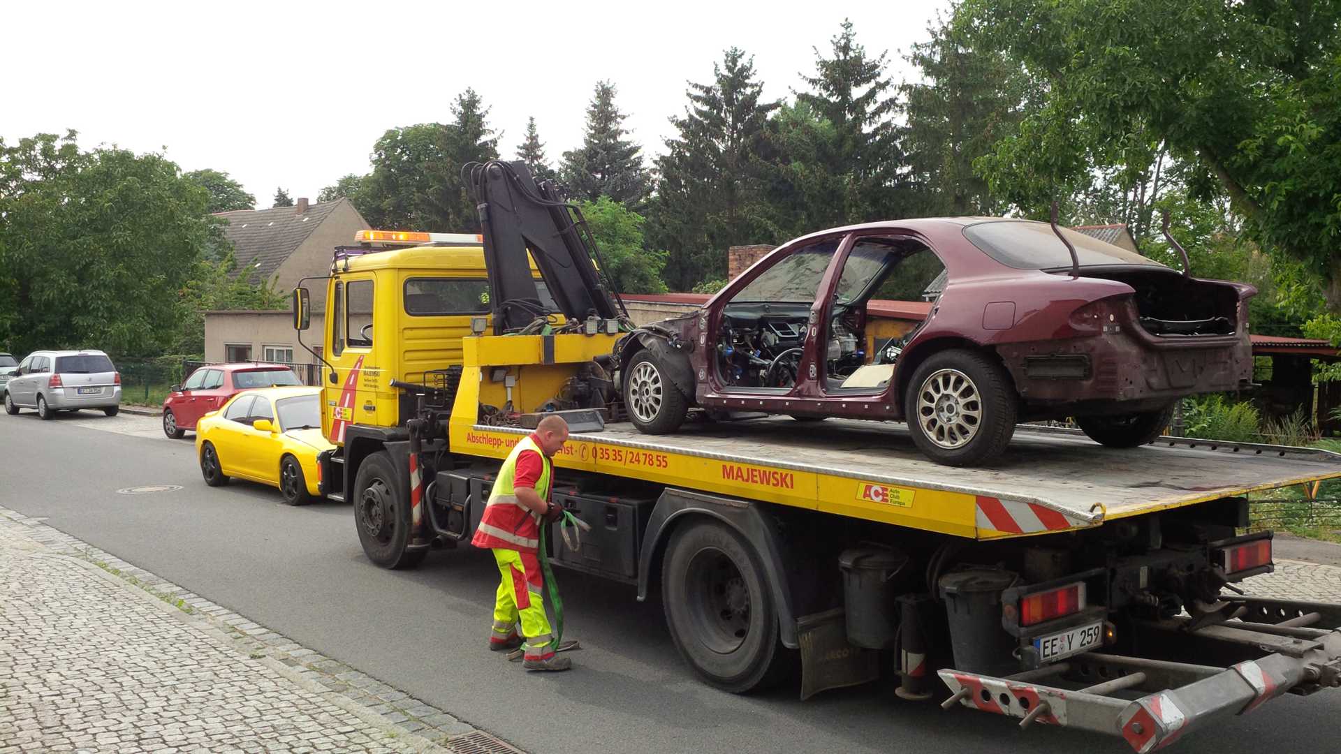

schweren Herzens habe ich nach einer Bestandsaufnahme einen Xedos entsorgt, den von Sven. Anhang 8347 Die Basis war einfach fertig. Den Rost an den Kanten hätte man evt. noch wieder weg bekommen aber der Hilfsrahmen hinten war durchgerostet und auch sonst erheblicher Wartungsstau. Ich habe alles was noch verwertbar war abgebaut und eingelagert.
Dann kam der Abschlepper und nahm ihn an den Hacken:Anhang 8345 da hat er sich nicht knicken lassen. Weg ist erAnhang 8346

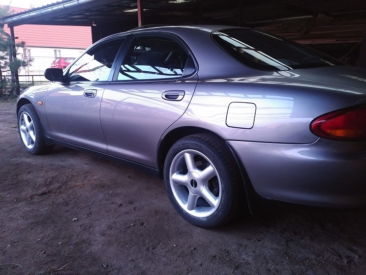

wo Schatten ist, ist auch Licht. Ich habe mir den Wunsch nach einem originalem Xedos 6 erfüllt. Anhang 8362
JMZCA12B201210323
Typ: Xedos 6
Modell: CA39I02
Seriennummer: 210323
Motor: 2.0i V6
Lenkung: 2WS
Schiebedach: mit
Modelljahr: 1995
Außenfarbe: Coral silver mica (F6)
Innenfarbe: Off black (CA2)
Produktionsdatum: 26.02.1996
Produktionsort: Hofu (Japan)
Hergestellt für: Deutschland
Dieser Xedos 6 ist der
• 26.379. von 34.833 für Europa gebauten Xedos 6.
• 15.847. von 20.057 für Deutschland gebauten Xedos 6.
• 795. von 3.957 im Jahr 1996 gebauten Xedos 6.
• 15. von 35 am 26.02.1996 gebauten Xedos 6.
Noch was:
• Der 26.02.1996 war der 918. Werktag, an dem ein Xedos 6 für Europa produziert wurde.
• Vom Xedos 6 des Modelljahrs 1995 wurden insgesamt 16.425 Exemplare für Europa produziert.
• Der Xedos 6 des Modelljahrs 1995 wurde zuletzt am 01.02.1999 für Europa produziert*.
Gekauft hab ich ihn im April, natürlich sind auch hier die zwanzig Jahre nicht Spurlos geblieben. Daher habe ich die Stoßstangen lackieren lassen und die Anrostungen der Radläufe beseitigt. Anhang 8363 Die Hohlräume habe ich mit Mike Sanders behandelt. Die Koppelstangen hinten sind neu und einen Service und HU hat er auch neu bekommen.
Er ist eine klassische Serie 2, kein Spoiler, Stoffsitze (die irgendwie total kuschlig sind :D), Klima- und Tempoautomat und Schiebedach. Anhang 8364Anhang 8365. Er ist unverbastelt und erst 89.500km runter. Ist total leise und unverbraucht.
Ich wird mein Firmenwagen und bleibt original - naja bis auf ein paar Teile die Mazda gegenüber der Serie 1 weggespart hat. D.h. die unteren Spoiler der Stoßstangen vorn und hinten sind schon dran, genau wie die zusätzlichen Halter der Stoßstangen hinten, die Abdeckungen der Türfangbänder, die Lüftungsgitter mit weißer Bezeichnung Anhang 8366, Edelstahleinstiegsleisten und ein Mittelfach mit Beflockung und den zusätzlichen Streben (der Deckel war beim Kauf eh schon abgebrochen:?) Anhang 8367.

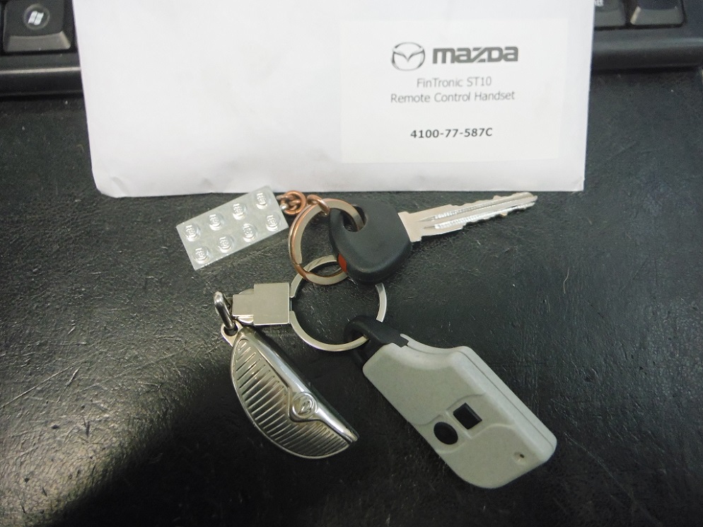

ich habe beim freundlichen für meinen grauen Xedos einen neuen Schlüssel mit Transponder bestellt, kein Problem. Der alte Schlüsselbart hatte einen Riss.
Weil ich schon mal da war habe ich ihn auch nach einer neuen FFB gefragt, ob den sowas überhaut noch lieferbar sei? Wir haben dann im Teileprogramm tatsächlich dieses Modell gefunden und bestellt. Anhang 8405
Das beste daran war, das zu dem Sender auch eine Anleitung zum anlernen geliefert wurde.

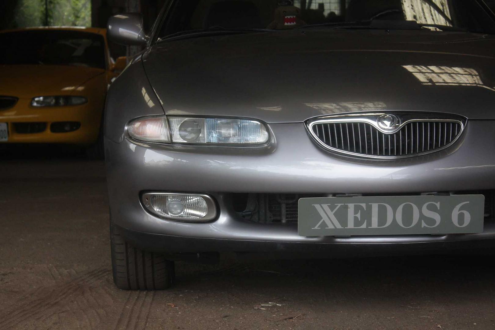

ja, Vergleichsbilder wären super. Ich habe jetzt nicht alles gelesen, aber wie viel hat das Verspiegeln gekostet und wer hat's gemacht?
Littelsix 24.05.2017 22:10

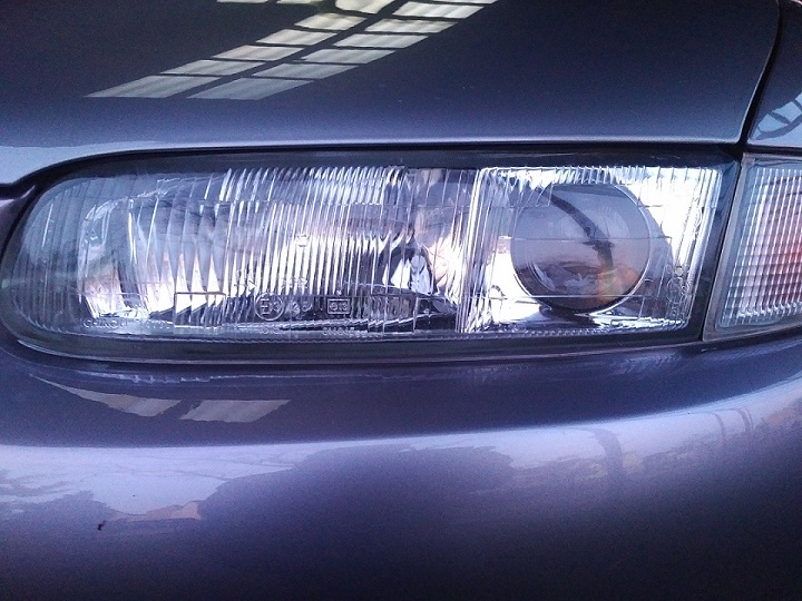

ich habe es endlich mal geschafft. Hier ein Foto der Lichtausbeute:
http://fs5.directupload.net/images/u...p/q4e6swqj.jpg
Oben das Fahrlicht vom Gelben, Scheinwerfer wurden 2009 gereinigt.
Unten die Scheinwerfer vom grauen, die stammen aus dem Xedos von Doce und waren innen völlig blind. Die Bilder wurden mit gleicher Blende und Belichtungszeit aufgenommen und sind auch nicht nachbearbeitet, nur zu einem Bild zusammengefügt.
Littelsix 24.05.2017 22:54
wenn ich jetzt die Bilder richtig zusammengefügt habe ist hier das Bild mit Fernlicht. Oben die neu bedampften und unten die "originalen" im Gelben.
http://fs5.directupload.net/images/u...p/g3ezwpo8.jpg
Xedos9 25.05.2017 11:16
Wow,
ein riesiger Unterschied. Irre. Das Licht oben ist nicht schlecht. Da fällt mir eine Geschichte ein...
Als mein X noch recht neu war, fuhr ein Onkel mit. Er meinte, dass das Licht ja super wäre (er hatte dazumal einen VW) und dies obwohl die Scheinwerfer so klein sind. Jahre später, als ich dann Rover mit Xenon fuhr, dachte ich mir, was hat der dazumal mit "das Licht von Deinem Auto ist ja super" gemeint. Ich fand dann, es war mittlerweile 2005, dass das Licht - auch im Vergleich zu dem MX-6 (mit 90t statt 400tkm) ziemlich mistig war.
Wenn ich mir nun die Bilder von Dir ansehe, so kann ich "das Licht ist aber super" wieder verstehen:)

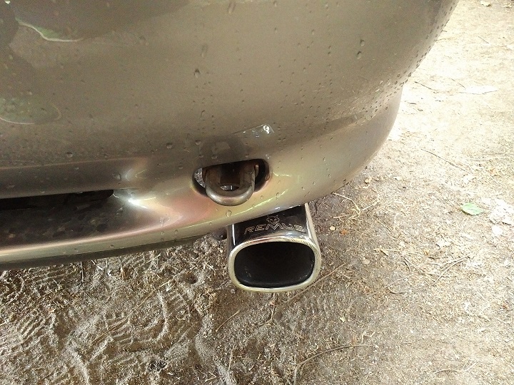

am grauen hatte der MSD ein Loch, daher war er nicht mehr ganz so schön leise. Der ESD sah auch nicht mehr so solide aus.
Ich mag AGAs aus Edelstahl und der graue soll nur Teile bekommen die zu Produktionszeiten angeboten wurden.
Anhang 8601
Anhang 8602
In meinem Fundus befand sich der Fox MSD und ein ESD von Remus. Der Remus ist neu nicht mehr zu bekommen und schön im 90er Stil, also genau das richtige für den grauen. Der Fox war zuletzt an einem Serie 1 Xedos verbaut, ich musste den Anschluss zum Kat mit dem richtigen Teil versehen. Ich habe nicht nur den Anschluss nach vorn mit einem Neuteil versehen auch das nach hinten ist neu, Fox konnte beides liefern.

Enttäuscht
heute morgen hat der graue wohl ausgehaucht. Kind in Schule gebracht, alles normal, vor der Schule erneuter Startversuch. Nichts. Anlasser dreht, Nockenwelle dreht auch aber ohne Last. Das lässt nichts gutes erahnen.
Soll der Motor nach 123.000km hin sein?
Wenn ja, dann...
LittleSix
Mazda RX-7 SA 18.03.2019 11:22
Hm....
Das ist aber komisch.
Was meinst du mit "ohne Last"?
Also außer einem ZR-Defekt fällt mir kein mechansicher Defekt des Motors ein der so plötzlich eintreten würde.
Denke also eher nicht an einen mechanischen Defekt des Motors.
Hast ihn heim geschleppt?
Würde einmal Zündung und Sprit prüfen. Und alle Sicherungen!
Littelsix 18.03.2019 13:10
Zitat von Mazda RX-7 SA (Beitrag 146824)
Hm....
Komisch, das was mechanisches Defekt sein könnte habe ich auch erst nicht gedacht.
Weil ich vermutete das der Anlasser nicht greift und haben es mit anschleppen versucht, kaum wiederstand vom Motor und es roch nach Benzin (das sollte es nicht sein). Wie gesagt es klingt als ob der Anlasser frei dreht, nicht einspurt aber wenn man den Öleinlass öffnet siehst du die Nockenwelle drehen. Öl war aber nicht unterm Auto und im Wasser auch nicht, zumindest nicht auf die schnelle.
Ich denke das der Motor ohne Kompression ist. Das könnte ich gerade gar nicht brauchen. Mal sehen was der Mechaniker sagt.
wirthensohn 18.03.2019 15:06
Motor ohne Kompression, aber kein Öl in rauen Mengen, wo man definitiv kein Öl haben will? Klingt für mich so spontan so, als würden die Ventile offen stehen?!
Ich würde so spontan drauf tippen, dass da der Zahnriemen nicht mehr greift und vielleicht nur noch die vordere(n) Nockenwelle(n) mitnimmt oder die Nockenwellen schlicht komplett verstellt sind. Den Spaß hatte ich bei meinem '98er X9 ja auch schon (nachdem sich eine Spannrolle komplett zerbröselt hat), aber zumindest konnte bei mir die vordere Zylinderbank den Motor noch mühsam und ruckelig am Laufen halten und der Zahnriemen hatte im geschlossenen Gehäuse auch einen Höllen-Lärm veranstaltet...
Vielleicht ist ja echt nur eine Spannrolle hinüber und der Zahnriemen übergesprungen. Wäre beim V6 ja das kleinste Drama.
Grüße,
Mazda RX-7 SA 18.03.2019 19:32
Richtig!
Ist mir in der Zwischenzeit auch als einzigste Lösung für einen kompressionslosen Motor eingefallen der sonst keine Geräusche macht.
Und vorallem weil es ja so plötzlich aufgetreten ist, ohne Vorwarnung wenn ich das richtig verstanden habe.
LittelSix,
wie alt ist der ZR?
Xedos9 19.03.2019 21:18
also ich würde hier auch spontan auf den Zahnriemen tippen. Was soll ansonsten einen Motortod zwischen abstellen und starten verursachen? Ein Loch im Kurbelwellen- oder Motorblock, aber das würdest du sehen und so was passiert wohl eher nicht zwischen Leerlauf und Stillstand.
Bin mal gespannt.
Littelsix 20.03.2019 21:26
der ZR ist knapp 10Jahre alt, Laufleistung kann nicht hoch sein, Wagen hat erst 122.000km auf der Uhr. Leider kann ich nicht sagen was der Vorbesitzer beim ZR-Wechsel alles mit gemacht hat.
Aber wie ihr hier schon richtig vermutet habt, hat es die Ummantelung einer Laufrolle zerbröselt.
Der Riemen hat noch Spannung um alles an zu treiben, nur ohne Sinn. Schon sehr komisch wenn man das zum erstenmal hört und sieht. Ein Hoch auf den Freiläufer!
