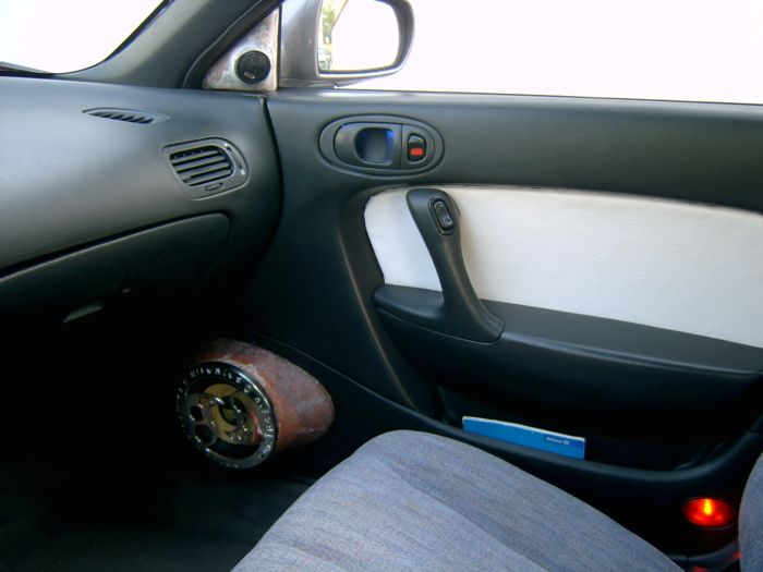

Ich hatte mir überlegt einen neuen Bandpass zu bauen der direkt oben durch die Öffnung vom Erste-Hilfe-Kasten spielt.
Schöne Grüße
Peter
Hi Peter,
Meinst du so http://xedos-community.de/attachment...4&d=1188824906
Das war mein doppelt ventiliert bandpass gehäuse in meinem X6.
Alex

http://www.bilder-hochladen.net/files/thumbs/87j2-y.jpg
http://www.bilder-hochladen.net/file...bs/87j2-10.jpg
Also ich werde doch 2 je Tür machen, machst mit GFK wie baim X6 etwa so http://xedos-community.de/attachment...4&d=1190384942
Das ist das erste mal das ich was mit Gfk gemacht hatte, also diesmal wirds richtig Geil...
Alex
