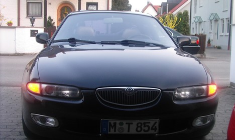

Ich hatte in meinem vorherigen Xedos 6 auch dieses Standlichtmodul drinnen! Und das hat nicht mal der TÜV geschanllt! Der hat das ganze als normal gesehen! Ohne witz!
Und kaputtgegangen ist da auch nix! Leuchtet im Standlichtmodus sehr schwach und Blinken ist deutlich zu erkennen!!!
Also musst du wissen!
