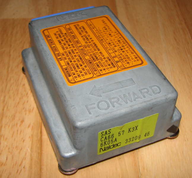

Nachdem ich nun nach längerer Suche kein gebrauchtes Steuergerät für die Airbags gefunden habe, habe ich heute das Steuergerät bei http://www.airbag24.de/ eingeschickt.
Vorher habe ich es mal auf gemacht (ich kann ja kein Englisch . Anbei sieht ihr die Bilder. Natürlich haben die Alle SMD Bauteile schwarz einlackiert - kein Wunder, dass die Steuergeräte so teuer sind.
Bei diesem Reparatur Auftrag stand die Frage: Trat der Fehler nach einem passiven /aktiven Starthilfe auf?
Und ja, ich glaub das war bei mir so.
geht man also generell bei einer Starthilfe ein hohes Risiko ein, seine Boardelektronik zu schroten. Wäre das versichert?

Hallo Sven, rein prinzipiell kann man beim Starthilfe geben schon einiges kaputt machen. Du hilfst ganz sicher auf eigenem Risiko. Ich sage nur; alter Schwede
Ist es denn jetzt wieder ok? Ach so, gerade eingeschickt. Drücke die Daumen.

Heute ist das Steuergerät zurück gekommen.
Reparaturkosten + Versand mit Nachnahme 163,- €uronen inkl. MwSt.
Nicht wirklich billig, aber billiger als ein neues Steuergerät und ein Jahr Garantie ist auch auf der Reparatur.
Anfang Mai will ich es einbauen lassen, dann ist auch 200tk Inspektion inkl. Zahnriemen fällig.
Die Reparatur von Mazda Steuergeräten ist übrigens die teuerste. Alle anderen Fabrikate sind günstiger.
Bin gespannt, ob es funktionieren wird.
