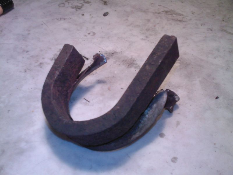

Hallo!

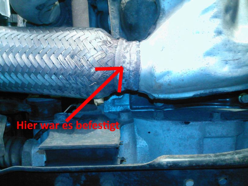

Habe heute festgestellt, dass dieses "Hufeisen", das sich zwischen Abgaskrümmer und Flexrohr befindet, komplett lose herumhängt. Nun habe ich es entfernt und auch nach näherer Betrachtung nicht feststellen können, wozu es gut ist. Kann auch nicht erkennen, wie es befestigt war. Wäre aber doch sehr interessant, zu erfahren, wozu dieses Teil gut ist, da es doch mindestens ein halbes Kilo wiegt und wohl nicht ohne Grund dort befestigt war. Ich kann mir nicht viele Anwendungen für ein massives U-förmiges Stahlblech vorstellen. Meiner Meinung nach dient das entweder zur Aufnahme hoher Kräfte (ist aber nicht der Fall), zur Formstabilität unter hoher Hitzeentwicklung (glaub ich aber auch nicht) oder zur Schwingungsdämpfung (für mich die plausibelste Erklärung).
Weiß einer von euch, was dieses Teil macht?
Gruß Georg

Ich vermute mal, es soll die Auspuffanlage an der Stelle stützen. Aber nachdem es bei mir nun auch lose war und eigentlich auch Klappergeräusche verursachte, hat die Mazda-Werkstatt es einfach entfernt. Die hatten keine Bedenken.

war bei mir auch lose & wurde von der Werkstatt entfernt

Eine erfreulichere Antwort kann man glaube ich nicht bekommen. Also ab in die Tonne damit!

Mazda wird das nicht so einfach zum Spaß dahin montieren.
Ich denke, dass ist, wie Du schon dachtest, ein Schwingungsdämpfer, der das Geflecht schützen soll vor dem einreißen. Das Mazda den gern abbaut, ist da kein Wunder, kann man dann doch dieses recht teuere Teil alsbald verkaufen

bei mir ist es seit ca. 4 Jahren ab -> ohne Probleme
