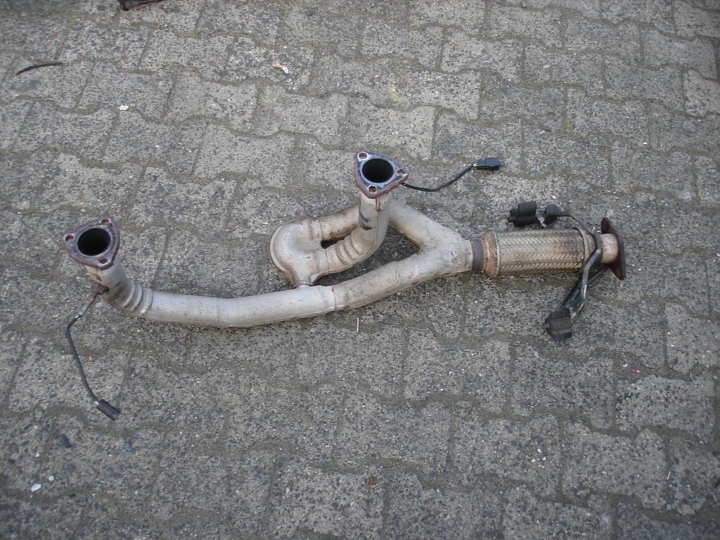

hab im Internet einen Händler gefunden der mir
ein Hosenrohr noch gut erhalten anbietet.
Mich wundert nur das die Lambdasonde am Hosenrohr angeschloßen wird.
Ist das Hosenrohr überhaubt für meimen Xedos 6 ( Erstzulassung 08.1995 )?
Gruß Meiko

das ist ein serie 1 hosenrohr!!! in der 2. serie wurden noch vorkats verbaut! in denen die lambdasonden stecken!

ein Serie 2 Krümmer habe ich noch komplett da Bj.99 und ~ 80.000 km runter. Was würdest du denn ausgeben?

Hab' hier noch ein Hosenrohr aus x6s2 herumliegen, das sieht genauso aus!
Sind bei s2 die beiden zusätzlichen Lambda's nicht weiter oben verbaut, vor den Vor-Kat's?
