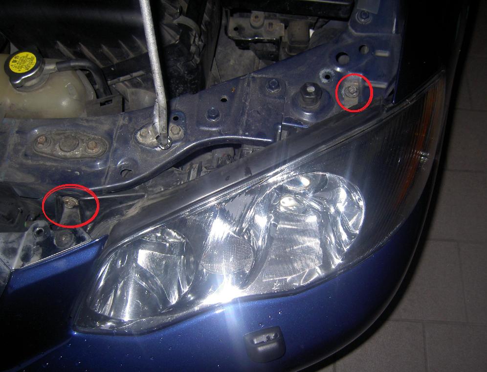

Hallo Leute!
Hab schon alle möglichen Thread's durchsucht, jedoch finde ich keine passende Antwort. Bitte euch darum um Hilfe!
Möchte gerne meinen re. Scheinwerfer ausbauen, aber ich weis echt nicht wie ich den rausbekomme!! Anscheinend sind es 3 Schrauben?? Finde jedoch nur 2, haha
Sagt mir bitte wie das Teil raus geht (Frontstossstange demontieren, usw...??)
Danke an euch

Hallo Dominik,
kann Dir leider nicht wirklich helfen. Vermutlich ist der Scheinwerfer aber auch unten und/oder seitlich geschraubt. Mit Sicherheit kannst Du das sehen wenn die Stoßstange abgebaut ist. Vielleicht kann Dir aber hier jemand im Wartungsbuch nachsehen.
VG, Klaus
Alt 30.07.2010, 09:14   #3
George
Scheinwerferausbau!
Scheinwerferausbau! normal 2schrauben oben 2 unten und 1 von hinten im radkasten. Kommt mann schlecht ran

@ Georg!
Ok 2 schrauben oben is Klar. Jedoch wie kommt man zu den 2 Schrauben unten??

hi du mußt die stoßstange abbauen und die innenverkleidung vom kotflügel
gruß
georg
