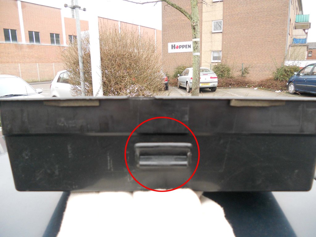

@Gorde - der Deckel muss normal nicht runter. Bitte stell mal ein Foto der Wanne ein. Ich kann mir gerda nicht vorstellen was stört.
Alt 18.02.2012, 10:06   #7
gorden
morgen zusammen,
@littelsix, vorn an der Wanne ist eine Art Verriegelung (sh. Foto), die muß man umlegen. Erst dann läßt sich die Wanne rausnehmen.
Gruß Gorden

die Verriegelung ist mir persönlich neu
Ich habe schon etliche Verbandskästen ausgebaut aber das habe ich noch nie gesehen
Evtl. haben andere Juser Tipps

auch noch nie gesehen.. und ich habe bei meinem ersten Xedos etliche Hutablagen verschlissen
Alt 19.02.2012, 13:43   #10
ich kann mich da nur anschließen. Noch nie gesehen.
Wie sieht diese Verriegelung komlpett aus und wo ist das Gegenstück.
