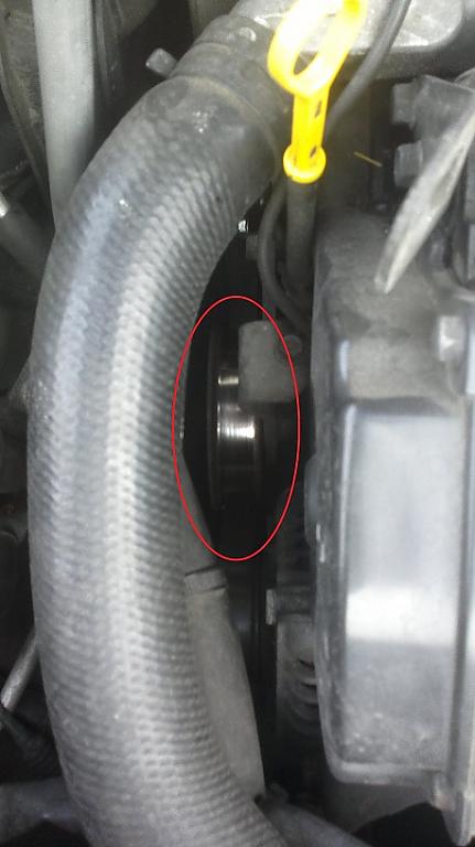

Haben am Wochenende vom Papa seinem X9 Facelift eine Schadhafte Riemenscheibe des Riemenspanners festgestellt. Hier hat sich wohl das
Lager verabschiedet.
Is ja Sinnlos hier die ganze Spannereinheit zu erneuern. Hat jemand schon mal den Spanner neu gelagert? Wenn ja, welche Nr. hat das Lager?
Bitte um kurze Rückinfo. Danke

Hab's lager mit 2 nüssen aus'm nusskasten im schraubstock rausgedrückt.
Dann zum örtlichen fachhändler und n lager geholt.
Steht alles was er weißen muss an der seite vom lager drauf.
Kam was um 10€ glaub ich.
Bei konrad gibts die wohl sogar für 6€.
Würd mich nicht wundern wenn's bei mazda nur die komplette scheibe für vielleicht 80€ gibt.
Hab dann das neue lager in die scheibe gelegt, alte lager auf's neue und mit'm schraubstock
wieder rein gedrückt.
Völlig problemlos gewesen das ganze.
