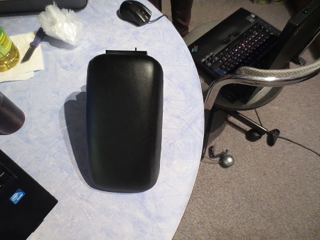

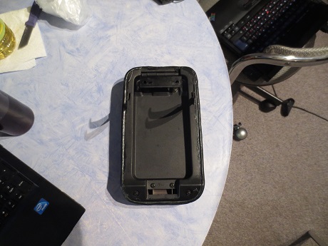

Habe ich selber gemacht, weil meine Deckel war mit Wurzelholz, ganz kaputt.
Also, für Polster habe ich weiche Shaumstoffstücke verwendet-im REWE aus dem Traubenverpackung. Alte Damenledertasche, aber aus dünne, weiche Leder. Unten kannst du entweder tackern oder kleben, mit Klebstoff für Leder, aber gut warten, weil Spannung ist zu hoch. Der Deckel besteht aus 2 Teile und du brauchst weiche Leder, damit du diese Leder zwischen obere und untere Teil verstecken kannst, damit ist Spannung hoch.
Alt 12.11.2013, 18:51   #5
Hoffentlich kann er eine alte Handtasche auftreiben..
Ne Spaß beiseite, die Idee finde ich gut.
Alt 13.11.2013, 17:15   #6
zimbo_64
Und sehr wichtig : lass Leder für eine Stunde in warmes Wasser, so kannst du besser verarbeiten.
