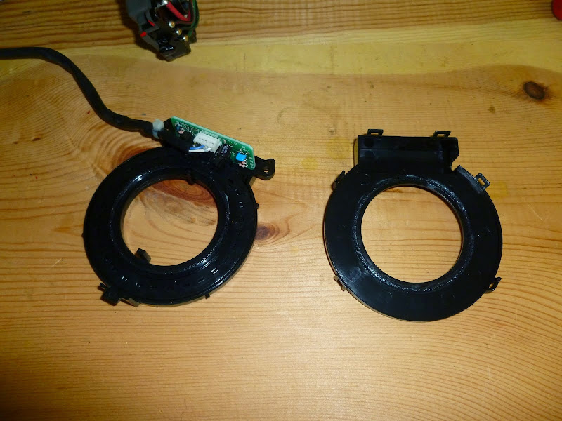

Weil bei der Lenkstockhebel-Einheit von meinem X9 Bj. '98 ein Plastik-Stück des "Rahmens" oder "Gehäuses" gebrochen ist, habe ich mir Ersatz besorgt.
Da es mir nur um dieses Plastik-Stück ging, habe ich nicht darauf geachtet ob die ganze Einheit bei meinem passt oder nicht. Sondern habe einfach das günstigste geordert.
Bekommen habe ich eine aus einem '93er X9 KL (stand zumindest drauf).
Zwei Bilder:
Als ich dann meine Einheit zerlegte und anschließend die gekaufte, habe ich festgestellt, dass die gekaufte (=ältere!!) Einheit einen Lenkwinkelsensor verbaut hat. Bei meinem X9 ist aber keine drin. Im Kabelplan vom '98er X9 finde ich auch keinen Hinweis dazu.
Zwei Bilder:
Das ist der LWS:
Soweit ich weiß, wird der LWS ja nur für das ESP gebraucht welches unsere Xedose ja nicht haben?!
Was noch komischer ist, dass ein Bj. '93 diesen hat, aber ein Bj. '98 nicht....
Weiß da wer mehr darüber?

hat vielleicht mit der mitlenkenden hinterachse ("4WS") zu tun?
die gabs ja bei uns (in europa) nie, soweit ich weiß. vlt hat man das anfangs noch serienmäßig bei allen eingebaut, später aber zwecks einsparung weggelassen...

Guter Einfall! Das könnte die Erklärung sein...
