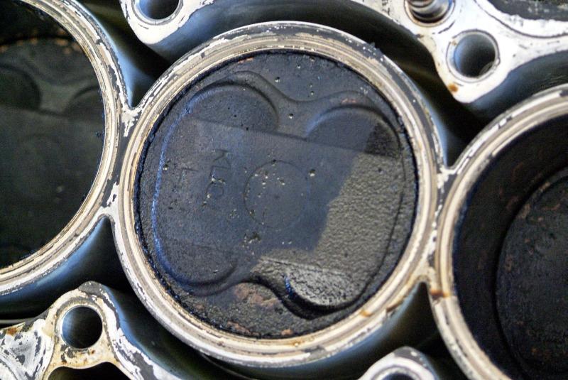

Welchen Kolben sind im 2001er X9 Motor?
Wer hat mal die Köpfe demontiert?
Sind beim Xedos9 Motor die DE oder die ZE Kolben verbaut worden?
DE:
ZE:
Man kann gut erkennen dass der DE Kolben richtige Taschen hat, der ZE Kolben nicht, daher die höhere Kompression...
Der Xedos DE liegt aber mit der Verdichtung zwischen DE und ZE.
Wie kommts?
Also, weiss jemand welchen Kolben wir haben?

Woher weißt Du, daß der Xedos DE mehr Kompression hat als der Probe-DE.
Hast Du nur die Kompression gemessen oder die Motoren augelitert?

Weder noch, habe die Daten bloss hierher:
http://www.geocities.com/viv95pgt/klze.html
Wenn der Xedos DE, der ja nunmal auch ne andere Brücke hat wie der "normale" KL aus dem 626/MX6 und Probe, auch die Köpfe hätte mit den Square Intakes, dann wäre es logisch, dass er bissel höher verdichtet als 9,2:1.
Erst mit den ZE Köpfen UND den ZE Kolben sinds dann wohl 10:1.
