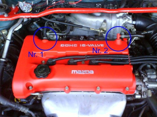

Anbei ein kleines Bild. Ich nehme mal an, dass Nummer 1 das PCV-Ventil ist. Was ist dann Nummer 2?
Ich habe heute mal das Ventil ausgebaut (Nr. 1).
Wenn ich es schüttel, dann klappert es. Das ist ja wohl normal.
Wenn ich dann aber von der Motorseite aus reinpuste, dann kommt auf der anderen Seite (dort, wo der Schlauch drankommt), nix raus.
Ist das denn normal? Der Schlauch zum Ansaugtrakt ist ganz sauber.
Oder kann ich das noch anders testen, ob es noch OK ist?
Kann es sein, dass mein PCV-Ventil defekt ist? Was kostet denn ein neues bei Mazda?

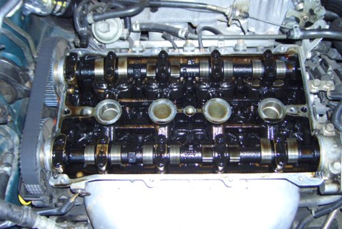

Also der Zahnriemen ist trocken, habe ja vor anderthalb Monaten erst den Ventildeckel runter gehabt. Auf dem Bild unten kann man das auch erkennen.
