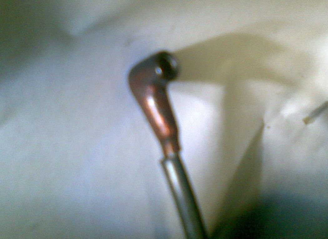

Kabel mit Stecker im Motorraum, wo gehört er hin???
Shit, nachdem ich erfolgreich die Servopumpe gewechselt habe, muß ich beim hantieren wohl einen Stecker abgezogen haben. Ich konnte leider nicht mehr nachvollziehen, wo er aufgesteckt war. Xedos fährt wie immer, allerdings ist der Benzinverbrauch um ca. 3l gestiegen. Also, an dem kleinen Blech, an dem der Stecker der Lambdasonde eingeklipst ist, ist auch der Stecker meines Kabels eingeklipst (an der Unterseite des Blechs, Lambdasondenstecker ist auf der Oberseite). Das dort eingesteckte Kabel ist ca. 15cm lang und hat am freien Ende eine Rundsteckhülse, die mit einer durchsichtigen Isolierung versehen ist. Kann mal bitte jemand nachsehen, wo das Kabel hinführt??? Fahre einen 92er Xedos 2.0.
Alt 28.12.2007, 01:48   #2
Registriert seit: 21.08.2005
Hallo Sebastian,
auf die schnelle weiß ich leider auch nicht was das für ein Stecker ist. Aber ich poste hier mal das Bild was du mir geschickt hast. Evtl. weiß es jemand. Hat der Stecker einen Pin in der Mitte? Kann man auf dem Bild relativ schlecht erkennen.
Gruß Peter

Alt 28.12.2007, 07:55   #3
mcfive
Hallo Gemeinde...
...den kenn ich, den Stecker. Der baumelte bei mir auch so rum (nach Wechsel der hinteren VDD) der gehört an die Servopumpe!
MfG McFive

Jo,
der gehört an den Druckschalter an der Servopumpe! Beim X6 kommst Du am besten von oben dran.

hi.
hi ,
genau dieser Stecker war bei mir auch lose. ich habe ne ganze weile gesucht wo der rein kommen könnte .An der stelle wo stecker rein kommt war war sehr ver Ölt , und die stelle war schlecht zusehen weil es so äng ist.
