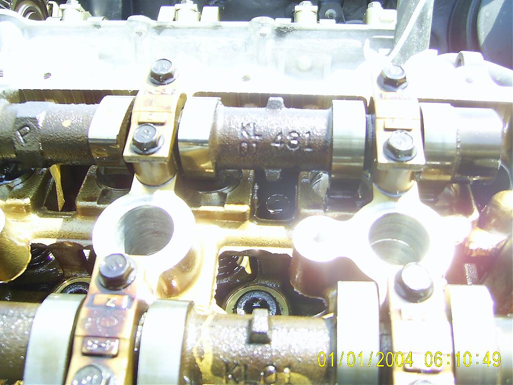

KL-ZE
und fertig....
kl01 raus-kl31 rein...
nach 30 gefahrenen kilometers,spure ich keinen unterschied..nach 40 km,es ist ein bischen besser geworden..braucht vielleicht ECU ein wenig zeit sich zu anpassen?so jetzt um unterschiede zwischen alten(bj.1993-1994) und den neuen Xedos 9(1999)-meine ich motorisch:
bj.1999 keine vor-kats?kein OT-geber unten beim kurbelwelle
ist das so möglich?
kennt sich jemand mit ECU programierung aus (xedos 9)?
miki

Alt 02.06.2008, 15:39   #2
Beiträge: 2.571
Von ´98 bis ´00 nur ein Hauptkat und der "Kurbelwellensensor" sitzt an der vorderen Nockenwelle beim Zündverteiler.
Das ECU "programmiert" sich selbst über die Dauer von einigen 100km.

Alt 05.06.2008, 16:23   #4
KL-ZE
muss ich was besonders machen,oder ganz einfach richtung autobahn und 100km fahren?
Alt 06.06.2008, 06:18   #5
Beiträge: 2.571
Quer durchs Gemüsebeet, von langsam bis schnell, rauf runter.
