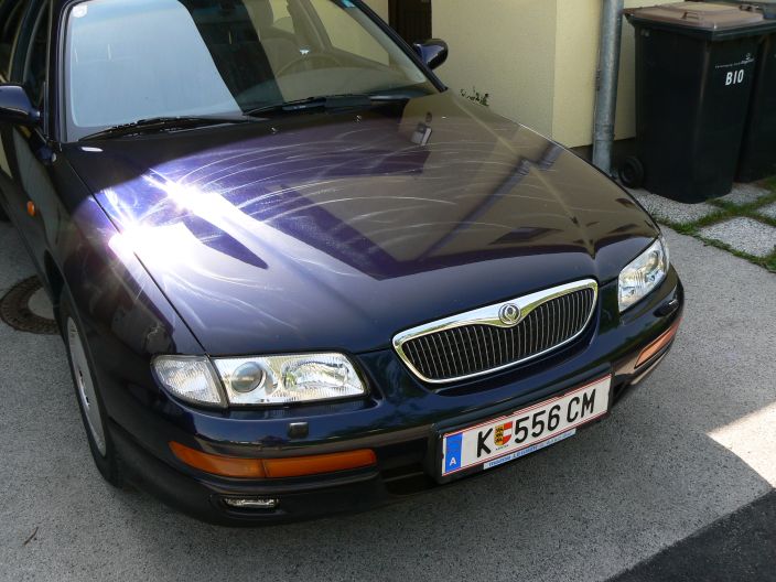

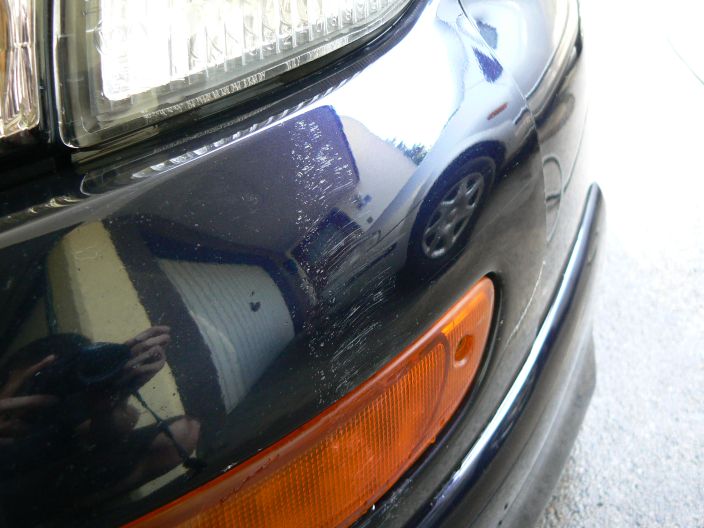

Lackschäden Doku + 3h Polieren
Ich stelle mal die schönsten Fotos ein, alle anderen könnt Ihr euch ja dann unter dem Link ansehen ....
PS: Ja, das mit der Haube ist bewusst so fotografiert, dass man die Schlieren sieht -> ich weiß nämlich noch nicht so ganz, woher die kommen

Hast du die Beulen auch wegpoliert?

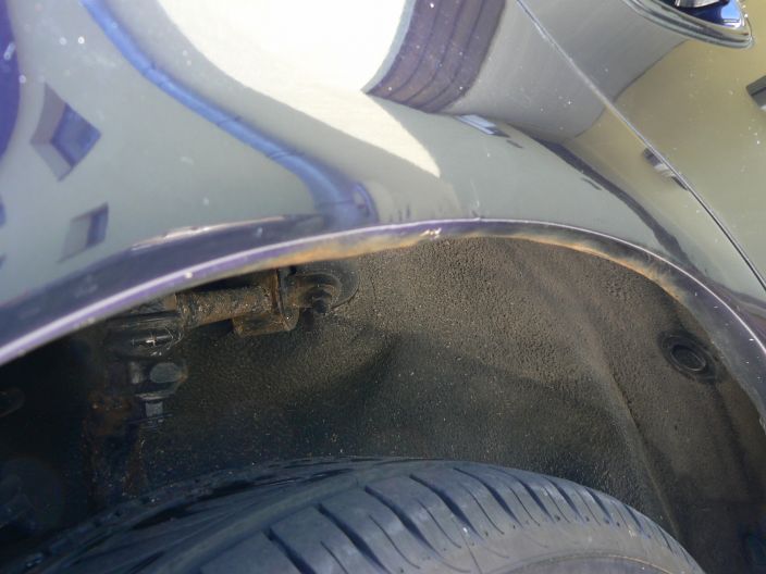

Was machst du gegen den Kantenrost am Kotflügel? Willst du lackieren?
Ansonsten Sprühe Fluid Film darüber. Das ist eine zähe, ölige Schicht, die den Rostfraß stoppt und die Stellen schützt. Hatte ich bei meiner Roststelle damals noch nicht, und hatte diese Lackiert. Aber das sieht man leider auch etwas. Daher nehme ich für die Zukunft dieses Fluid Film. Bei großen flächigen Stellen sieht das natürlich nicht schön aus, es geht speziell um Kantenrost.

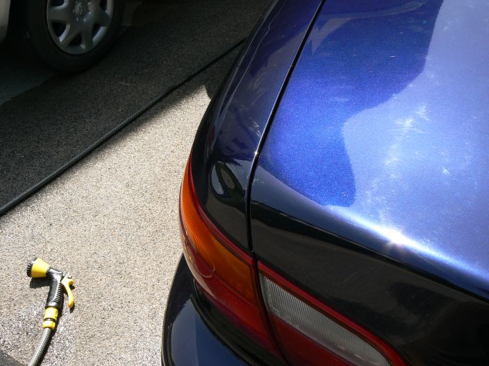

Kotflügel wurde voriges Jahr bereits semi-professionell eingeschweisst (dafür könnt ich den Vorbesitzer erwürgen *grml* -> deshalb ist auf der rechten C-Säule auch der Lack eingefallen) ... allerdings ist der Flügel schon wieder durch und wenn, dann leg ich Kohle zusammen und mach nächstes Jahr eine Verjüngungskur -> mit Komplett-Lackierung. Die weißen Schatten am Dach und auf der Heckklappe (sieht so aus, als würde die Grundierung durch den Lack scheinen) kommt mir nicht ganz koscher vor.
Und nein, die Beule hab ich nicht wegpoliert . Die Lackschäden stammen im großen und ganzen vom Vorbesitzer, von ~150.000 Autobahnkilometer, der Tatsache dass ich täglich auf einem Parkplatz vor einem Altenheim parken muss (kannst dir ja denken, was es einen 70 jährigen interessiert, wenn er wo ne Türe reinknallt ...) und vorne links das war meine bessere Hälfte - ich selbst Parke gern zu knapp an Büsche ran . Scheiss Golf-Fahrer Angewohnheit *seufz*.
Davon abgesehen werde ich morgen nochmal die Haube reinigen - habe einen Tipp bekommen, wie ich die Hologramme endlich weg bekomme .

Hast du selbst mit einer rotierenden poliert?
Auf der Motorhaube das sieht wie Hologramme aus, passiert schnell mit einer Rota und dunklem Lack...
Am besten nochmal mit Hand und einer schönen Finish hinterher
