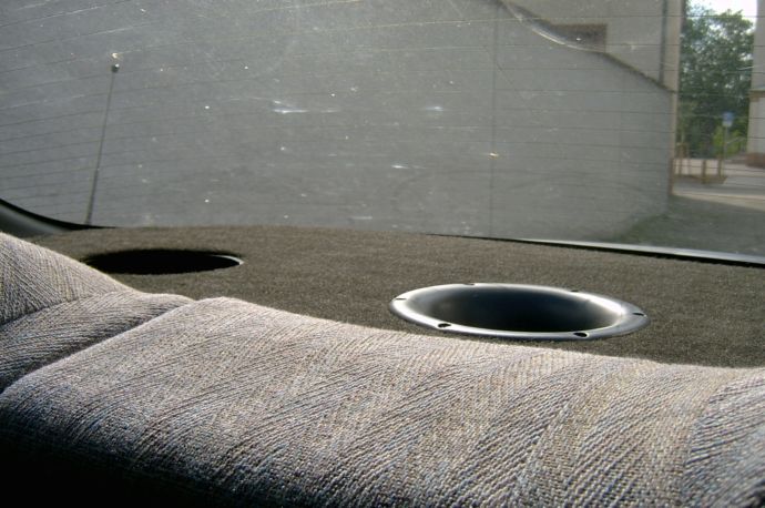

Zwei 160er gehen schon aber da werd ich schon einiges umbauen müssen. Hab ja im alten X schon einen 160er und einen 130er gehabt.
Hier:
Die Doorboards sind übrigens zu verkaufen!
Der Bandpass soll so ähnlich werden Alex. Habs mir noch nicht so genau überlegt.
Gruß Peter
