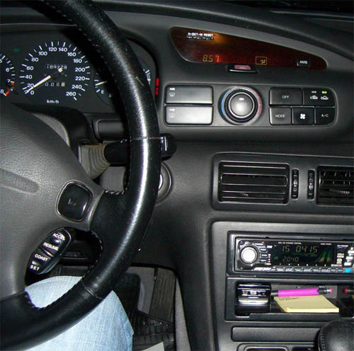

Alt 21.03.2009, 11:55   #7
sylvesterboy
Der "Bordcomputer" ist nichts anderes, als das glänzende Display oberhalb der Heizungs-/Klima-/Lüftungs-Bedienelemente. Dieses Display zeigt neben der eingestellten Temperatur und der Lüftungsfunktion links auch noch Uhrzeit, Momentan- und Durchschnittsverbrauch und Restreichweite an - je nachdem, welche Anzeige man mit den kleinen Tasten unmittelbar über dem Display ausgewählt hat.
Irgendwas MUSS das Display aber anzeigen. Entweder Uhrzeit ---> ja wird angezeigt, angezeigt wird auch Aussentemperaturanzeige, Auto-Klimatemperatur............nuuuuur keine Anzeige von Bordcomputer. Siehe Foto, die Tasten am Lenkrad
MfG
Levent

Nochmal: die Tasten am Lenkrad sind für den Tempomat, nicht für den Bordcomputer.
Was passiert, wenn Du bei eingeschalteter Zündung die linke der drei kleinen Tasten oberhalb der Uhrzeit-Anzeige betätigst?

[QUOTE=wirthensohn;72599]Nochmal: die Tasten am Lenkrad sind für den Tempomat, nicht für den Bordcomputer.
Eben, das Problem ist bei eingeschalteter Zündung beim drücken der linken Taste, sich die Anzeige nicht aendert und nur ausser Bordcomputerinfo die restlichen Infos angezigt werden
