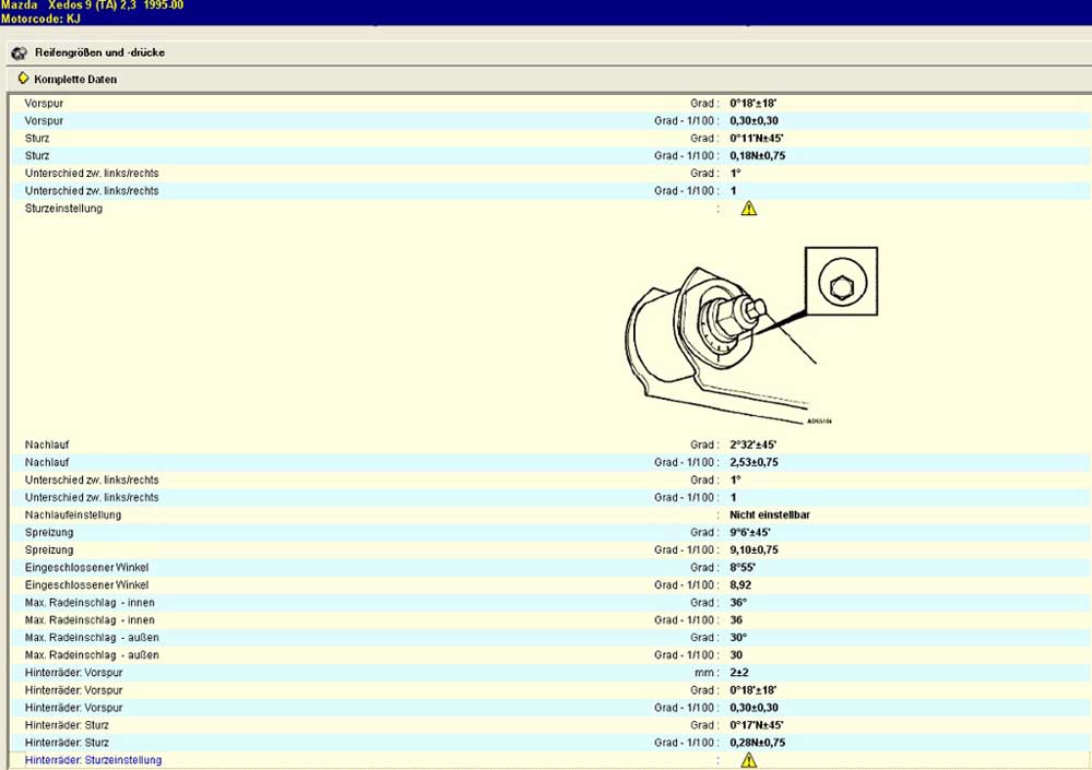

Habe mir ein federnsatz von H&R gegönt !! 40 mm
war spureinstellen hinten super vorne ein sturz von 2 crad weg !
der typ sagte mir da laufen die reifen innen sehr schnell ab ! das Achsmeßgerät rechnet die spur um mit den orginaldaten wegen der tieferlegung !
wer hat gute einstelldaten wo es paßt und keine probleme hat bitte um info
Danke

2 Minuten ist halb so wild würde ich sagen, wären es 2° würde ich mir sorgen machen, aber hier haste die Wete die ich bei Autodata gefunden habe.

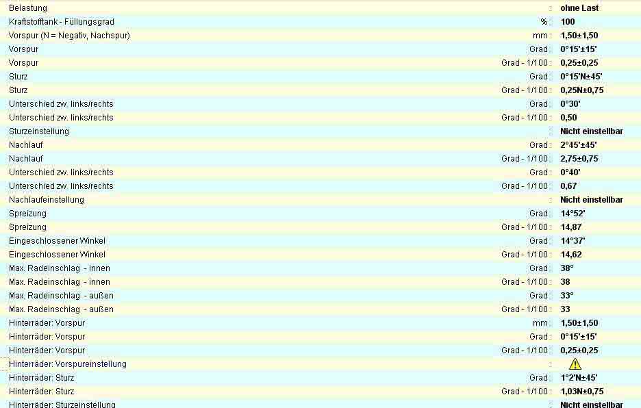

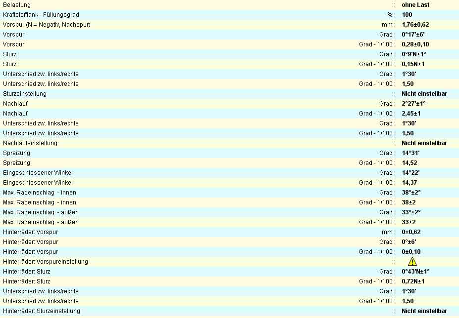

Hier die Daten einmal Serie 1 und Serie 2.
Auch wenn dort steht, dass der Sturz und Nachlauf an der Vorderachse nicht einstellbar ist muss ich sagen es geht, ist halt etwas umständlich, da dafür die Feder soweit gespannt werden muss, dass sich der Teller unter dem Domlager drehen lässt.Irgendwo im Forum müssten auch bilder davon sein.
Edit: in diesem Thread ist ne Explosionszeichnung davon
http://www.xedos-community.de/showth...t=41330&page=2

erstes Blatt ist also Serie 1 und zweites Blatt Serie 2.
Wieso die Unterschiede frag ich mich.
