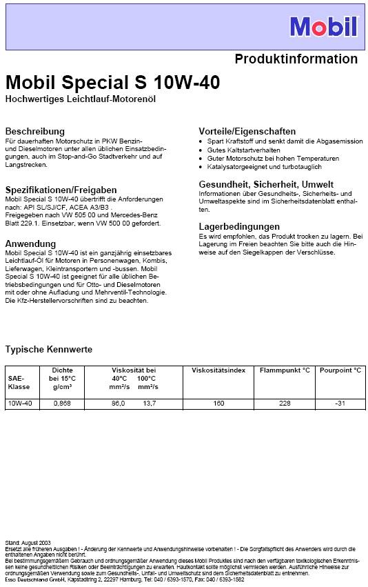

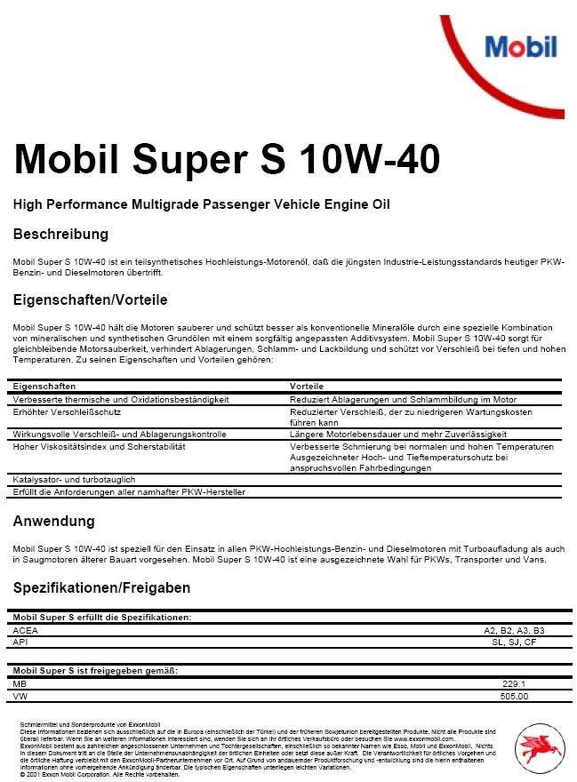

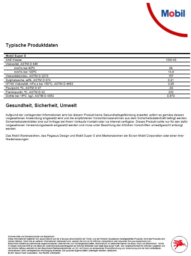

Also ich habe die Datenblätter nun bekommen.
Das Formula S ist ein Nachfolger des Super S und hat somit die selben Freigaben und Spezifikationen. Deshalb hier nur die Daten des Super S und Special S.
Vielleicht können die Fachmänner zu den Daten ja nützliche Kommentare abgeben, die die Entscheidung erleichtern.
Gruß Georg
