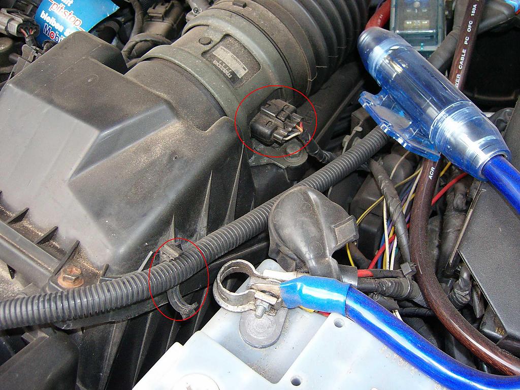

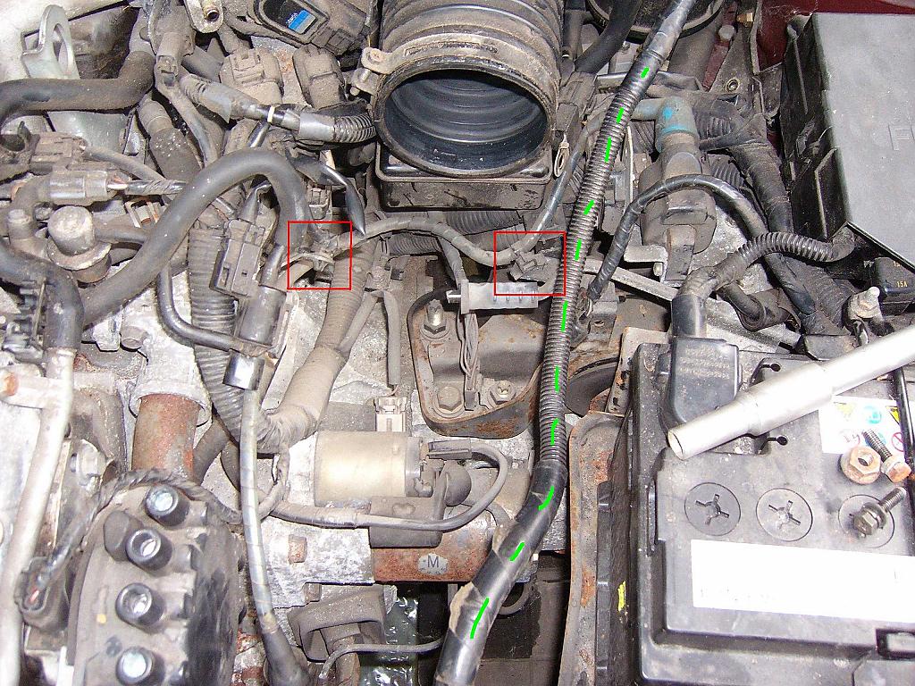

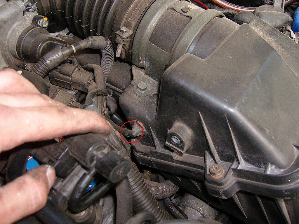

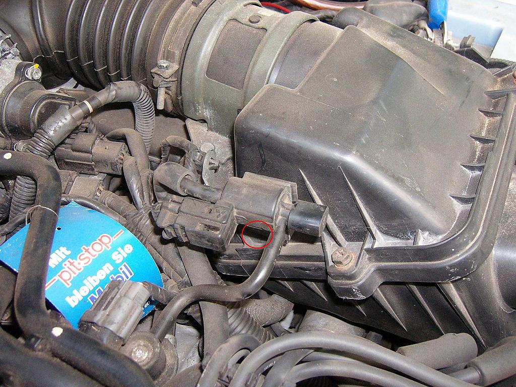

Als erstes müssen die kabel, die links am Luftfilter angeschraubt sind weg. Auserdem den Anschluß Vom Luftmassenmesser(?) auf der Rechten Seite(siehe Bild 1+2). Ausserdem ist auf der linken Seite noch ein kleiner Schlauch, diesen ebenfalls abziehen (Bild 3).

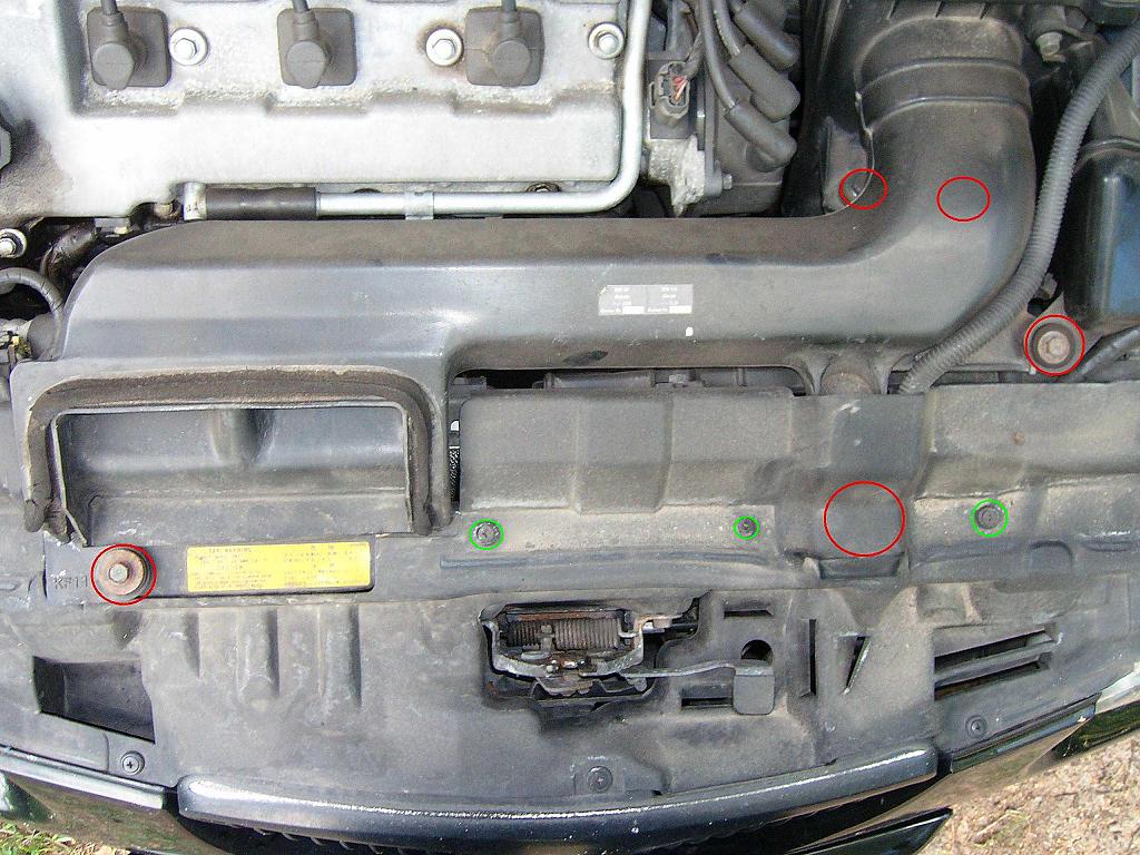

(Bild4) Nun muss eine Verkleidung runter da sich dahinter eine Schraube verbirgt.Dazu die grün markierten Plastikclipse rausnehmen und schon is der Weg frei. Danach die 3 rot markierten Schrauben unten entfernen. Dann den "schnorchel", der vom Kühlergrill zum Luftfilterkasten geht, abziehen. Dann die letzten beiden Schrauben entfernen und die Schelle vom Luftfilterkasten zum Ziehharmonikaschlauch lösen (leider nicht mit auf dem Bild).
Anschließend den Luftfilterkasten nach vorn rausziehen. Geht ein wenig schwer, da er auf einem Gummipuffer steckt.
(Bild5)Das grün Markierte Kabel geht zum Airbagsensor vorn hinter dem Kühlergrill. Also sollte man vorsichtig sein damit
An den rot markierten Stellen is das Zündspulenkabel festgemacht. Zusammenbau in umgekehrter Reihenfolge

Verkleidung, Schnorchel und die beiden versteckten Schrauben in Bild 4 hatte ich schon ab. Ok, dann die Kabel aus Bild 2 und den Schlauch aus Bild 3. Letzteren hatte ich schon gesehen, aber es sah mir an der linken Seite so aus, als würde da noch mehr dran hängen.

Nur auf Bild 1 erkenn ich nix. Was ist da markiert? Sehe ich wahrscheinlich gleich, wenn ich in den Motorraum schaue.
Die Markierung is n bissl klein geraten. Dieses Teil, wo der kleine rote Kreis ist, muss ebenfalls vom Luftfilterkasten gelöst werden. Darum ging es
