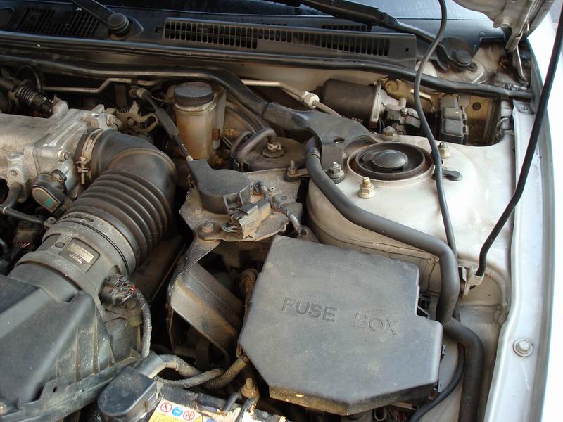

habe gerade nochmal nachgeschaut, aber den Stecker auf dem Foto gibt es bei mir im Motorraum nicht?! Vielleicht wurde da in Serie 2 was verbessert bzw. geändert? Ich versuche morgen früh ein Foto zu machen.

Hier mal ein Foto, wie es bei mir an der Stelle im Motorraum aussieht:
Zum Vergleich hab ich mal das Bild aus dem anderen Thread ausgeliehen:
Xedos 6: | MX-5:

Hm, also doch das Steuergerät... hatte ja noch gehofft dass es vielleicht doch noch eine andere Ursache geben könnte
Hast du denn einen Beifahrer-Airbag? Das Bild vom Steuergerät in deinem Thread sieht irgendwie ganz anders aus als die Bilder von den Steuergeräten im Xedos-Shop...

Bei der zweiten Serie geht das Airbagkabel hinter dem linken Kotflügel zum Innenraum. Du müsstest auch drankommen wenn du unten die Plastik Radhausverkleidung rausmachst.
Airbagsteuergerät findest du im Fahrerfußraum links von der Lenksäule. Dazu machst du am besten die untere Abdeckung vom Armaturenbrett weg. Das Steuergerät ist ziemlich verbaut. Die Steuergeräte unterscheiden sich von Serie 1 und 2 und in der zweiten Serie nochmal durch Fahrerairbag allein und Doppelairbag. Die im Shop sind alles Steuergeräte ohne Beifahrerairbag. Hab gerade noch einen X mit Beifahrerairbag auf der Bühne.
Gruß Peter
