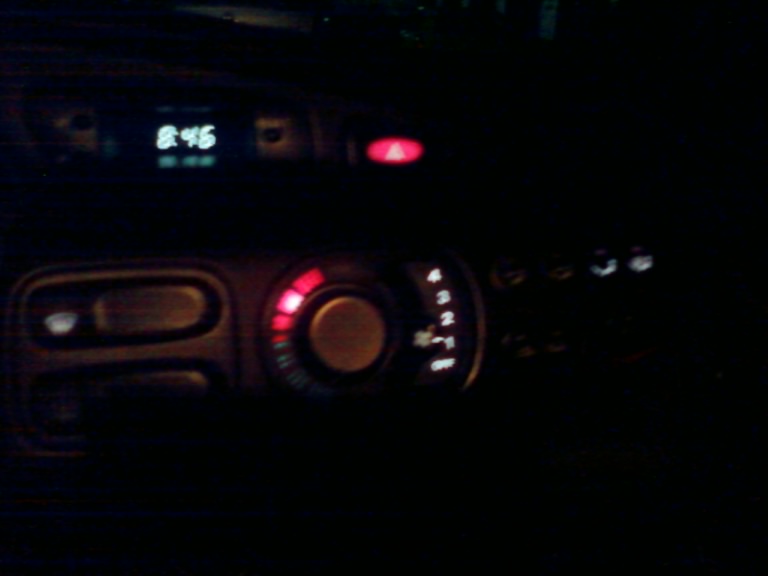

Instrumentenbeleuchtung teilweise ausgefallen
heute Abend ist mir aufgefallen das die meisten Schalter an der Klimaeinheit nicht mehr beleuchtet sind (siehe Bild). Lediglich zwei Schalter sind noch beleuchtet.....Was kann das Problem sein? Die Birnchen können ja nicht alle auf einmal durchgebrannt sein. Kann man die überhaupt austauschen?

Alt 21.09.2010, 21:16   #2
Bei mir siehts noch schlimmer aus.
Hab auch schon versucht die Birnen zu tauschen, aber als ich die Teile auseinander hatte, hätte ich nochmal jedes einzeln total zerlegen müssen, um zu den Birnen zu kommen. War mir dann etwas zuviel Arbeit.

Also ich hab die Blende ausgebaut und alle Teile extra rausgeschraubt. Dann hab ich versucht von einem den Taster vorne abzunehmen (scheint nur gesteckt zu sein) -> keine Chance, das Teil wär eher zerbrochen als runterzugehen. Ok, dann hab ich versucht die Teile von hinten her zu zerlegen. Hat auch funktioniert, nur hätte ich mich bei jedem Teil so ca. 10cm nach vorne arbeiten müssen, und danach hätte ich nicht mehr gewusst, wie alles wieder zusammengehört.
So einfach scheints wohl doch nicht zu sein.

oO Wieso macht ihr es euch so schwer?
Klimabedienteil ausbauen, den Zerlegen.
Dann hat man im Inneren eine Platine mit glaube 4 Schrauben?
Die Abnehmen und gucken. Da sind jeweils 1 Schalter = 1 LED rangelötet.
Und für die Knöpfe sind es jeweils 2 Schalter = 1 LED.
Wenn die LED's Tot sein sollten einfach neue Kaufen und reinlöten.
Eventuell hast du eine Kalte lötstelle (so wars bei mir).
Bei der gelegenheit hast du gleich die Möglichkeit ne Gewünschte Farbe an die Birnen zu verpassen, dann haste z.B. wie ich Rote Schalter
PS: Wenn du Sauber arbeitest, braust du nicht Angst haben, ist nichts schweres!

Ok, wenns keine Plug&Play Sache ist, dann solln sie ruhig dunkel bleiben, die Arbeit mit dem Reinlöten tu ich mir nicht mehr an, da gibts wohl weit wichtigeres zu tun.

Zerlegen ist wirklich ein Kinderspiel, soweit bin ich auch schon
HI Gio kannst du mir mal sagen wie du die Beleuchtung am Tag findest? Also ich meine das serien GRÜN was für die einzelnen Luftauströmer (Kopf, Fuß, Kopf/Fuß, etc.) ist, kann ich bei starker Sonneneinstrahlung (und saublödem Winkel) kaum erkennen.
Wie schauts bei dir aus mit den roten LEDs, hab auch schon seit längerem vor alles auf rot um zulöten.
Und welche LEDs / Stärke, Durchmesser, mit o. ohne Widerstand haste verbaut?

Witziger Zufall!ei mir siehts genauso aus!
Manchmal leichten die Stufen 1-4 nicht und ich muss mit "draufklopfen" nachhelfen.
Nochmal zu Verständniss eines 10Jährigen(damit bin ich selbst gemeint)
Kann man die Birnen nun einfach durch ander Sockellampen tauschen(z.b:Conrad) indem man Neue reindreht oder muss gelötet werden!
Wenn man löten muss dann geb ich das ausgebaute Bedienteil einem Elektroniker und der machst dann um 20.-.
wäre en minimales Opfer das ich bringen würde um in den Genuss von Totaler Be/Erleuchtung zu kommen.
Wenns zum reindrehen geht mach ichs selber.
