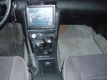

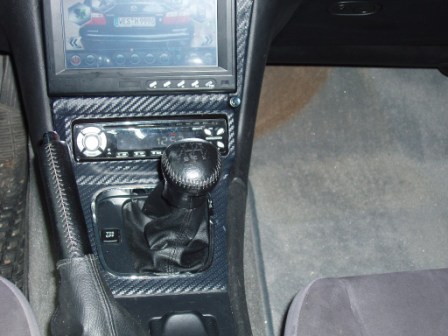

Alt 13.05.2011, 12:23   #5
doubleyou
Bilder
Fast geschafft .
Jetzt erst mal die versprochenen Bilder
Beim nächsten mal werde ich die Bilder von einem sauberen Auto machen.
An der Carbonoptik muß noch gearbeitet werden das ist noch nicht so wie ich es haben möchte, aber die Richtung ist für mich schon ok.
Danke nochmals
Wolfgang
