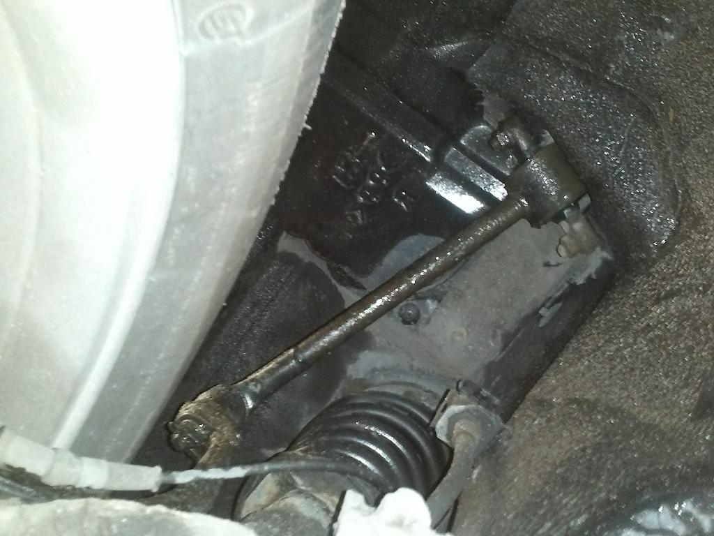

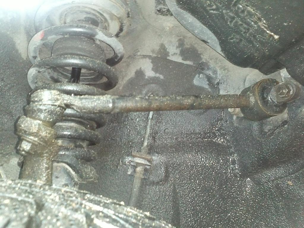

hab zu diesem beitrag ein bild angehängt würde gerne wissen wie die Stange auf dem Bild heisst und wo man so was günstig bekommt

also auf den Bildern , das ist der obere Querlenker
http://www.ebay.de/itm/ORIGINAL-Quer...item3a6e6e04a9
das ist der link für die vorderen
musst halt schauen für rechts oder links
habe letzte woche erst beide gwechselt
sehr einfach
