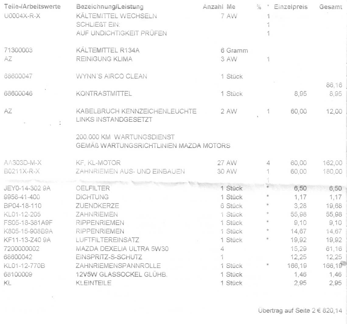

Alt 05.01.2007, 08:39   #10
Christian Lenz
Registriert seit: 28.08.2006
Ort: Gladbeck
Alter: 61
Beiträge: 438
VW T-Roc, Bj 2024
Hallo!
Mal konkret ehe ich da noch mehr durcheinander werfe:
Hatte ich schon mal gemailt als Auszug aus der letzten Mammut-Rechnung. Ist vielleicht so besser und vor allem konkreter:
Hits:	708
Größe:	93,4 KB
passiert war das ganze im Juli 2006. Waren natürlich auch noch andere Arbeiten bei. Also billig ist das Vergnügen nicht gerade.
Moin Moin
