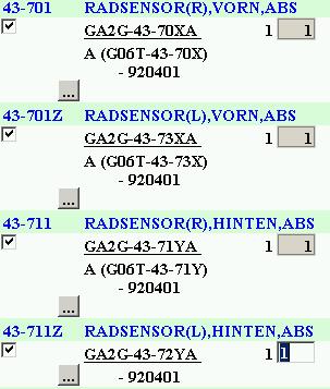

Beiträge: 8.623
Übrigens: das Mazda-Ersatzteileprogramm spuckt mir als Ersatz für die originalen ABS-Sensoren meines '92er Serie 1 exakt die gleichen Teilenummern aus, die es auch für meinen '99er Serie 2 liefert. Außer hinten links, komischerweise.
Will heißen: die ABS-Radsensoren von Serie 1 und Serie 2 müssten beliebig gegeneinander austauschbar sein.
Hits:	762
Größe:	24,9 KB
ID:	5118   Klicke auf die Grafik für eine größere Ansicht
Hits:	788
Größe:	21,0 KB

Beiträge: 8.623
Hi Peter,
dazu möchte ich nochmal auf meinen obigen Beitrag hinweisen: die Widerstandswerte der ABS-Sensoren meines Serie-1 X6 liegen zwischen 1,2 und 1,6 kOhm und laut Werkstatthandbuch dürfen sie zwischen 0,6 und 2,0 kOhm haben.
Außerdem kann ich laut Mazda-EPC angeblich an meinem Serie-1 X6 genau die gleichen ABS-Sensoren verbauen, wie sie für meinen Serie-2 vorgesehen sind - die entsprechenden Teilenummern von Serie-2 werden für Serie-1 als Alternativposten ausgegeben. Angabe ohne Gewähr, Auszug aus dem EPC siehe oben.
